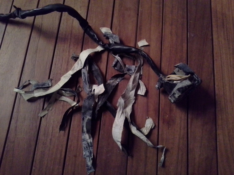

Message par pantxo911 le 26/11/2016, 20:13
Des mauvaises surprises:
Pour les amateurs d'art ou de médecine
Sans pancements : fracture ouverte
