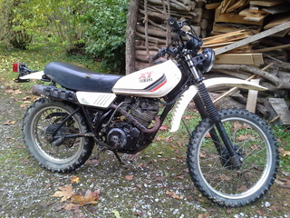

Message par pantxo911 le 14/11/2016, 00:03
Merci castor.
Ce we j'ai refait la vidange du vendeur et j'ai bien fait le filtre était vraiment mal.
Je l'ai donc fait tourner: démarrage parfait,  toune nickel, la boite un regal de précision,  le poum poum parfait.
Juste réglage de la tension chaîne de distribution: magique le petit bruit de ferraille disparait.
Mais... pas de frein avant et peu à l'arrière et la fourche à bout de souffle (et d'huile). Pas facile de rouler comme ça.
Du coup rassuré par le côté moteur j'entame le demontage pour le lifting.
1er objectif : la fourche et le poste pilotage
Pour finir une photo de la moto entiere avec son garde boue
Attention je précise j'ai pas l'intention de la transformer en tronçonneuse.

Re: XT250 a moi
Message par Castor le 14/11/2016, 13:39
Je viens de voir mon erreur, c'est un frein à tambour à l'avant Laughing
du coup ouvre les 2 tambours (AV+AR) et regarde l'état de tout ça (garnitures, fonctionnalité des mécanismes (pas grippés) et ovalisation des tambours). Si tout est bon, un réglage de la tringlerie de commande suffira, et donc normalement tu n'as même pas de durite de frein...
Pour la fourche : huile, joints, et c'est reparti !

Re: XT250 a moi
Message par grandan08 le 14/11/2016, 14:31
pantxo911 a écrit:Merci castor.
Question Question Question Question Question
Nombre de messages : 5830
Re: XT250 a moi
Message par pantxo911 le 14/11/2016, 18:58
a cause du tas de bois en arrière plan... Embarassed promis je le ferai plus
plus sérieusement j’ai étudié le tuto "remplacement des joints spi de fourche" rédigé par XTaddict.
juste un petit doute pour la taille de la clé BTR 19mm: c'est bien la même pour le 125 et le 250?
d'autre part dans le manuel il ne parle pas de cette rallonge pour bloquer l'un des tubes, ils précisent seulement de démonter la vis au bas du tube extérieur et sur la photo en explication on ne voit rien de spécial.
Ça m'arrangerai bien car je ne sais pas si je vais trouver du 19 mm allen facilement.
