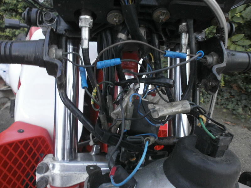

j'ai constaté des cosses pas génial derrière la plaque phare (cosses bleu a pas chère et pas de gaine thermo), bref je vais jeter un coup d'œil et si je rames je posterais des photos et abuserais de votre gentillesse Embarassed
ps: témoin de point mort capricieux, ça pourrait être lié ... ?

TU as raison commence par vérifier les branchements, le bloc compteur est alimentée par une prise multiple à 6 fils. Tu peux la débrancher et pulvériser un désoxydant ou du wd40, c'est valable pour toutes les connexions électrique.
Est ce que les feux de croisement et route, clignotants fonctionnent normalement, moteur en route ou pas? Si les accessoires ne fonctionnent pas moteur coupé, la batterie est peut être hs.

mauvais point: c'est pas la joie coté électrique, ça a été sacrement bidouillé et y a pas grand chose qui soit étanche; moi qui compte rouler tout l'hiver avec Crying or Very sad
elle démarre et tourne nickel c'est déjà ça mais je n'ai aucun témoin qui fonctionnent au tableau de bord (quoique brièvement le témoin de point mort a la mise en route mais j'ai toucher les fils juste avant de démarrer) et pas d'éclairage aux compteurs.
reste plus qu'a tomber la plaque phare ce weekend et vois de plus près (moi que déteste l'électricité)...

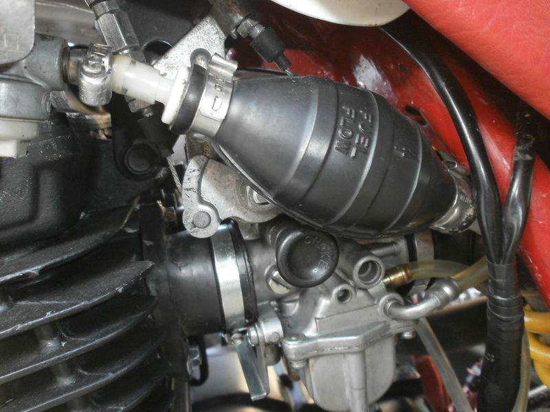

pour ma fuite un fois tout nettoyé je me suis aperçu que l'essence coulais de plus haut que la cuve et donc j'ai tente un resserrage des colliers des pipes d'admission résultat celle du coté gauche le collier est mort il ne serre plus rien:
au passage vous avez un idée de l'intérêt de cette "pompe" Question
du coup changement du collier et un p'tit coup d'œil derrière le phare:
bon bah c'est pas glorieux Shocked  le faisceau du neiman est entièrement constitué de cosses rajoutées (lot de cosses rouges), les clignos idem et j'ai sur le faisceau du compteur un fil jaune coupé !!!
bref je vais me replonger dans le schéma et en plus je vais avoir un coup de main d'un électricien chevronné Very Happy

Message par grandan08 le 6/11/2016, 19:56
La poire, je pense que c'est pour envoyer de l'huile dans la culasse avant de démarrer, l'idée n'est pas mauvaise mais je ne sais pas si c'est utile...
Pour le reste, rien de bien méchant
Nombre de messages : 5840
Re: nouveau venu en 350XT
Message par le normand d'idf le 6/11/2016, 20:24
sauf que la poire est reliée directement en sortie de robinet scratch
