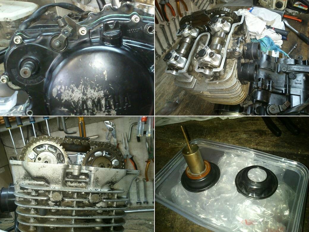

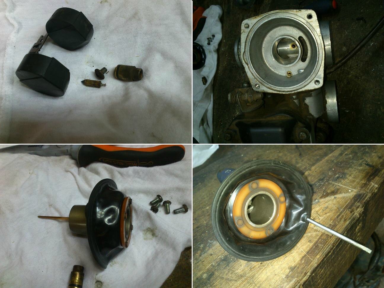

Message par Castor le Mar 23 Aoû - 14:29
voici les images du nettoyage (nécessaire !) du carbu et du remplacement de la membrane :
en bas à droite on peut voir où elle était percée
et là en bas à droite on voit la nouvelle provenant d'un Warrior 350
juste le trou au centre est plus petit mais un coup de cutter et tout va bien ! la membrane du Quad a une petite boursoufflure qui permet de couper bien rond sans soucis et de coincer le centre de la membrane. En fait la membrane est pincée sur le boisseau, pas besoin de colle.
Nombre de messages : 469
