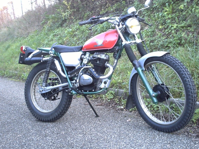

salut les XTmans je vous presente une de mes XLS que j'ai restauré l'hiver dernier.elle a ete entierement demonté et repeinte.elle est de 1980 et a 9600 kms compteur.se n'est pas un foudre de guerre,une fois que tu as pris 95 100 kms tu est comptent,surtout que je lui est mis un pneu un peu trop gros a l'arriere(4.00*18 au lieu 4.10*18)ca tendance a lui tirer sur la gueule
voila le comparatif est lancé j'attend vos reactions

Elle bien sympa ta XLS et aussi dans un état remarquable. Comme tu l'as vu sur ce forum on fait les malins avec nos XT mais il faut avouer qu'en matière de tchomono Honda avait une belle antériorité. Pendant tout un été il y a bien longtemps on m' a prêté une XLR qui ressemblait beaucoup à le tienne, je pense qu'elle devait être de 1981, j'en garde un très bon souvenir. Si tu accroches le 95/100 c'est une belle performance, il y a 6 vitesses je crois? Tes autres machines sont de quelle année?

la xls blanche est de 79 elle est tres prope egalement.elle a 29000 kms compteur et le xl trialisé est de 77.bon ok, il ne reste pas grand chose du xl.mise a part le carton,le rese,le phare et le garde boue arriere.la parti cycle est un xls le garde boue avant un de ty ,le bas moteur provient d'un tl donc boite 5 tres court ,le haut moteur du xls pour pouvoir y mettre l'allumage electronique et virer la batterie.faiseau electrique simplifié,pignon de sorti de boite en 13 et couronne arriere en 57 dents ca grimpe aux arbres.et mon dernier xls et de 85.pour l'instant il est demonté et attend que je l'attaque.
comme tu le disais le xls est en boite 6 c'est se qui peche sur cette moto tu joue toujour entre la 5 et la 6 meme avec pignon de 13 et 51au lieu de 14 et 47 d'origine.avec la demultiplication d'origine tu passais rarement la 6

Belles machines, t'es pas seulement le spécialiste de la barbouille tu mets aussi les mains dans le cambouis Smile , quel cocktail ton moteur de la trial!

le xl est trés beau, comme quoi avec un peu de gout et une bonne connaissance mécanique on peu se faire un engin original, pas trop cher et surtout unique.

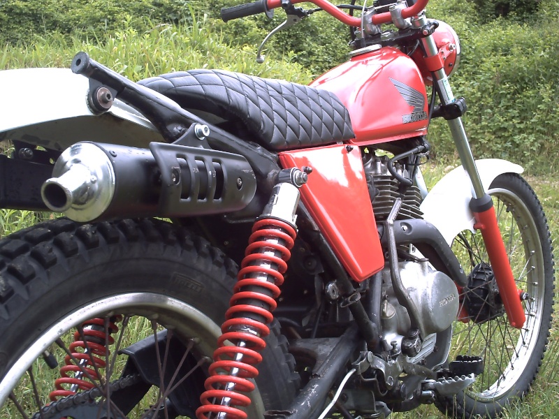

juste une petite photo de ma derniere resto histoire de mettre un peu d'huile sur le feu lol!
la base est un xls de "85".elle est rehaussé(92 cms a la selle)resé et selle de XR,jantes de XL et une peinture complete[img][/img]

ça a l'air propre tout ça , l'avantage du xls c'est qu'il y en beaucoup - donc beaucoup de piéces - et qu'en cherchant bien on peu en trouver pour vraiment pas cher et en bon état.
