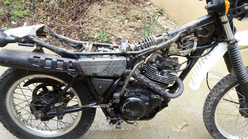

Message par philippe max le 13/3/2016, 15:32
après un petit passage chez le toiletteur.....
après un autre passage chez l'esthéticienne....je lui ai acheté de nouvelles chaussures....et des gants rouge et noir.
j'attends sa plaque d'immat. et vais lui changer sa batterie. c'est vraiment un très gros plaisir de rouler avec. c'est pas une Bombe....110 maxi....mais je prends beaucoup de plaisir à la conduire. si quelqu'un sait où je pourrais trouver un contacteur et une selle d'origine (avec Yamaha, écrit dessus....c'est trop beau!) je prends l'info.....
