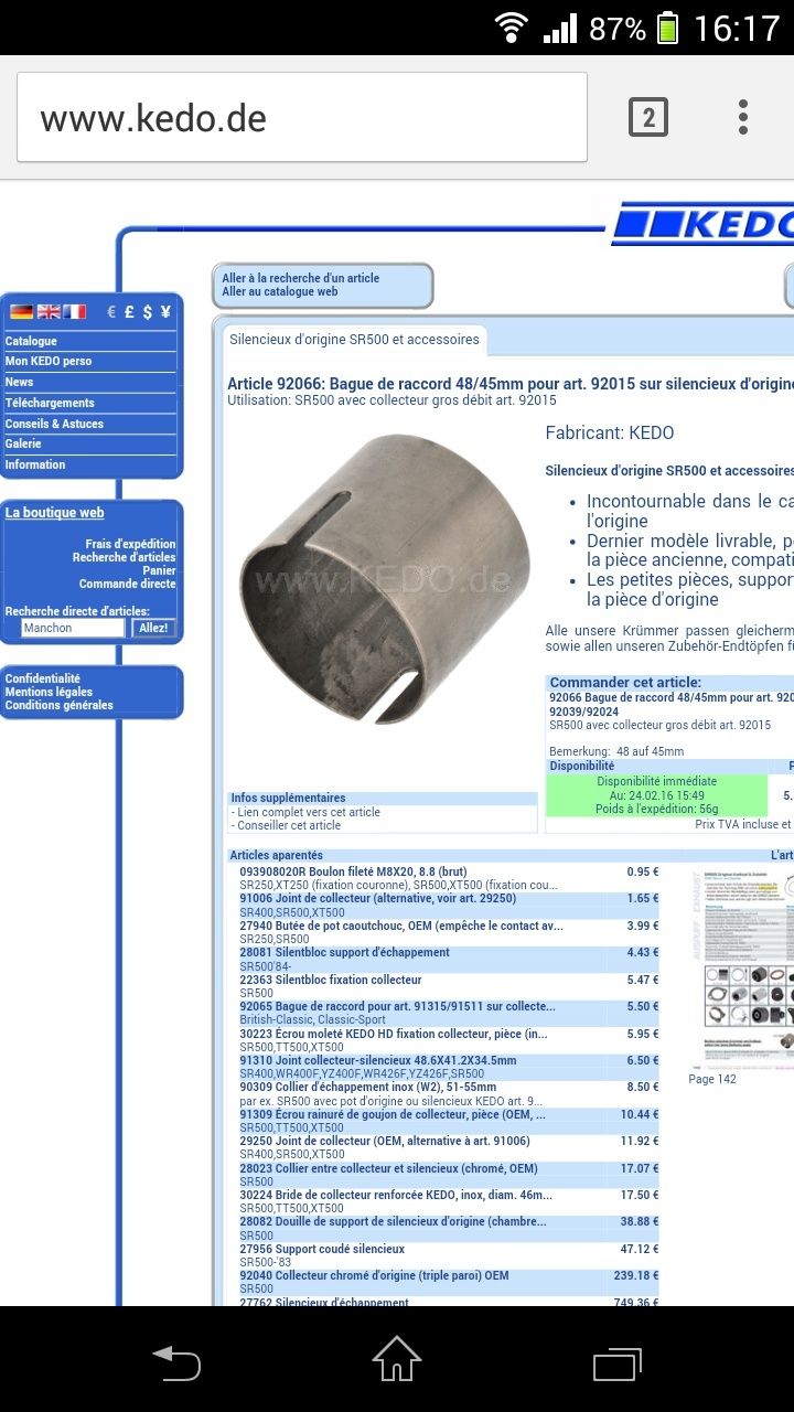

Je n'arrive pas à avoir une bonne étanchéité entre le collecteur d’origine et le pot Marving. Même en serrant bien le collier. Du coup ça pétarade quand je coupe les gaz. Existe t'il un joint ? ou une bague en graphite ? j'imagine que je suis pas le seul dans cette configuration.

Étrange pour le jeu entre le collecteur et l'échappement.Quand j'avais mon Marving,tout était bien serré et sans jeu.
Sur Kedo,ils vendent des raccords.T'en trouve à tous les diamètres.
Maintenant,passer commande juste pour ça...Mais en tout cas on trouve.

Message par christddel le 25/2/2016, 11:22
boubou54330 a écrit:Bon après une petite pause je m'y suis remis.
J'e n'arrive pas à avoir une bonne étanchéité entre le collecteur d’origine et le pot Marving. Même en serrant bien le collier. Du coup ça pétarade quand je coupe les gaz. Existe t'il un joint ? ou une bague en graphite ? j'imagine que je suis pas le seul dans cette configuration.
Merci.
J'ai eu le cas pour le montage d'une ligne d'échappement, pour rattraper le jeu de +/-2mm sur le diamètre.
Un tôle 1mm (Inox pour ce montage) coupée à mesure, ...
Si le jeu est très petit le clinquant d'une boîte de conserve pourrait suffire Idea
l'épaisseur d'une tôle de conserve est d'environ 0,3mm
