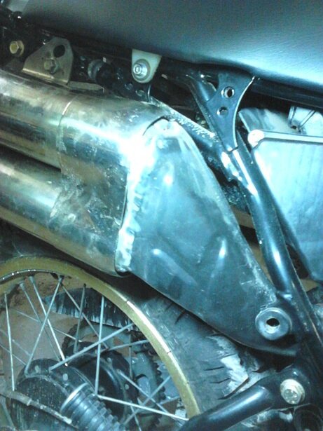

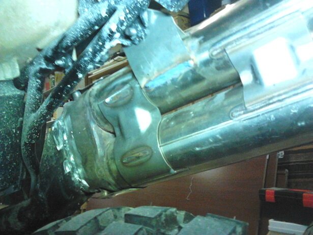

la soudure de jonction

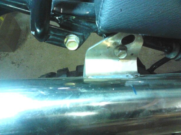

la patte de fixation vue de l'extérieur
et de l'intérieur, on voit bien le décalage par rapport à son emplacement d'origine pour le Z1000

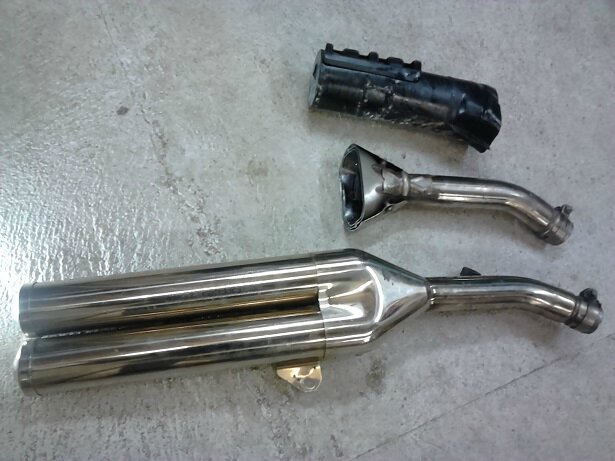

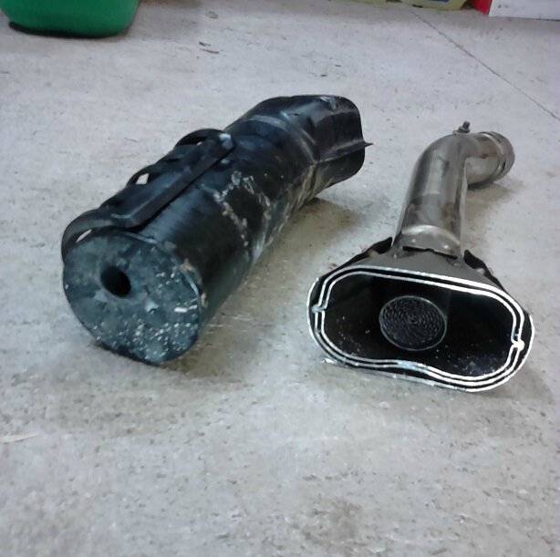

le restant du pot de mon XT ainsi que le catalyseur du Z
avec mon second pot qui va se voir trouver une place dans le grenier

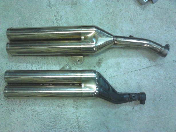

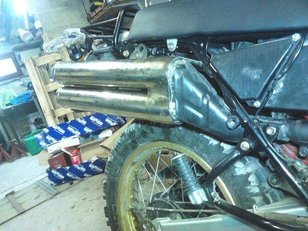

comparatif de l'origine & du modifié

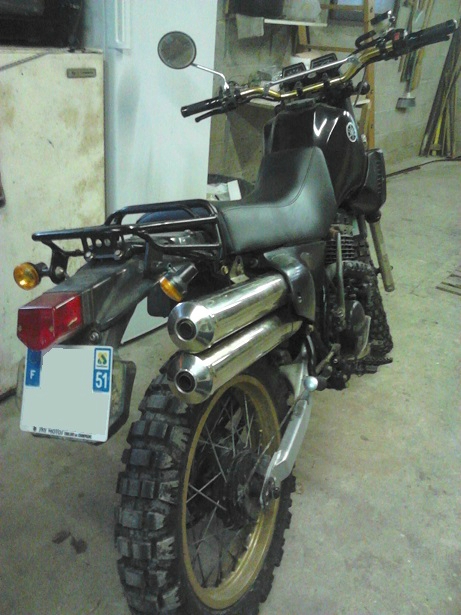

test sur la moto
Prochaine étape, on nettoie bien les soudures à l'acétone puis peinture en noir haute température afin de protéger contre la rouille ! (mais pas les flûtes, juste les endroits brut)

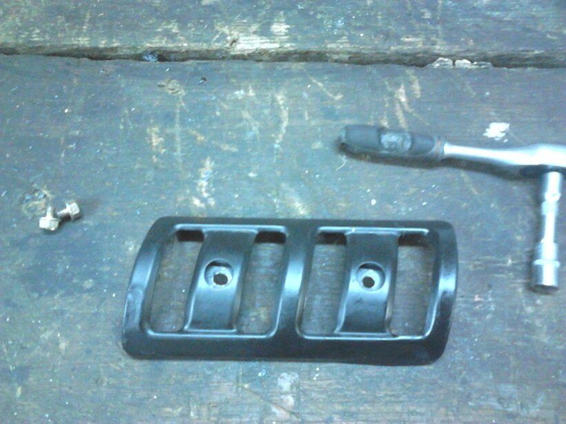

Me reste la petite grille orpheline qui cherche un nouveau silencieux d'origine à qui se fixer Very Happy
