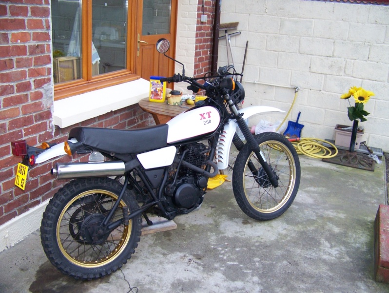

Salut, donc voila c'est une xt qu'un ami m'a offert car elle trainait dehors, des petites choses à refaire et il n'avait pas le temps!!!
Tout d'abord cela faisait 1an 1/2 quelle n'avait pas tourner! Nouvelle bougie, nettoyage carbu, star pilote et vroum...............................en deux jour c'était reparti comme en 14!!!lol
Moteur vidangé pour continuer!!!
De ce fait je me suis consacré à la remise en état proprement dite! Nettoyage (toile d'arraigné etc............) , j'ai gratté la peinture du moteur qui s'écaillait et celle du cadre, j'ai repeint le tout en noir haute température. Pour l'échappement, le silencieux avait déjà été refait par contre le coude avait 27ans sur la photos, désormais il a été refait par un frangin et peint en noir haute temp.... Pour ce qui reste à faire sur la partie cycle, le kit chaine devrait me parvenir bientôt, un pneu arrière aussi.
En ce qui concerne les problèmes électrique(et il y en a!!!!!!) j'ai tout d'abord changé le comodo d'éclairage,la batterie, recherché la panne d'éclairage qui n'était pas une mince affaire car le faisceau avait déjà été bidouillé !!! Après avoir changé les ampoules(6v!!! j'ai un site appeler moi!) la lumière fut!!!!
Par contre plus de feux stop et plus de clignotant, après un moment (encore) passé sur le circuit, j'ai découvert sous la gaine de multiples fils cassés (au endroit des connexions!), et les clignotants fonctionnent désormais!(le jour ou j''écris!!!!)
Il me reste encore un problème!! Le feux stop! Les contacteurs fonctionnent je dois encore trouver la cause, c'est a dire demain normalement!!!
Je vais mettre des photos de la xt depoilé et bientôt des photos de la moto finie!
La bête est de juin 1980 et elle a 36800kms.
Longue vie a ce forum....................[img][/img][img][/img]

Salut a tous, des nouvelles de ma xt! Tous les problèmes électrique sont résolus!!! Par contre j'ai eu un gros soucis!!Grosses pertes de puissance et suintement d'huille au niveau du joint de culasse!!!!!! Donc aller démontage complet de ma xt et du haut moteur et carbu...........aujourd'hui il me reste a recevoir les joints de culasse et embase, queue de soupape, segments et joints de carbu et a tout remonter!!!
Je vais mettre des petites photos en attendant le remontage!
PS: un petit conseil: si vous devez refaire le haut moteur et que votre xt à de l'age, surtout n'essayer pas d'enlever l'axe moteur/bras oscillant!!!!! Sauf s'il part de suite laisser le et vous pouvez travailler sans l'enlever!!!! Moi a force de frapper j'ai aplatis l'axe et il est toujours en place!!!!!!!!!!!
Aller bonne lecture! rod.
