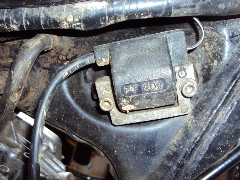

Pour mémoire j'ai pété l'axe de sélecteur ras la boite sur mon 550 Embarassed , opération lourde obligatoire mais plutôt prévue pour cet hiver... J'ai donc décidé de faire craquer l'autre 550 qui n'a pas tourné depuis 10 ans pour prendre le moteur et le monter dans le 1er s'il tourne rond. Donc ce matin, vidange, changement de filtre, permutation des carbus et tentative de démarrage. Mais le moteur ne veut rien savoir, après vérif pas d'étincelle à la bougie Crying or Very sad
Manque de bol je ne peux pas permuter, les bobines ne sont pas les mêmes, c'était déjà le cas du régul scratch , c'est pas un peu curieux ? Sur le 550 qui tournait j'ai cette bobine avec un seul petit fil noir et blanc et 2 pattes de fixation sur le cadre...
Sur celui que j'essaye de faire craquer c'est celle là, ref 129700 donc pour 600 xt sauf erreur de ma part et un seul point de fixation sur le cadre..., et 2 fils qui partent sur la broche.
Ca vous inspire une réflexion, y'a t-il quand même moyen de prendre le 1er et de le monter à la place, est ce que je peux tester le second et comment? Bref, toutes les solutions seront les bienvenues, Merci Wink

En regardant de plus près j'ai de temps à autre quelques étincelles mais pas à tous les coups. Est ce que le boitier d'allumage peut être incriminé, il est fragile sur ces modèles ?

Bonjour phil1,
sur mes 550, la bobine a 2 fils, un orange et un noir.
Sur ta première photo, la bobine ressemble à celle du 250 XT, il faudrait voir à quoi est relié le N/B, je pense à un orange...
Le CDI n'est pas fragile, mais utilise celui dont tu es sûr, par contre le stator peut être défaillant comme sur les premières 600, à ta place je commencerais par là, puisque tu es sûr qu'il fonctionnait avant ta casse.

Si tu pouvais ouvrir le faisceau pour voir à quoi est relié le fil unique n/b sur la bobine, ça pourrait dépanner.

Ca m'ennuie d'ouvrir le faisceau parce qu'il est en super état, bien mieux que l'autre et j'aimerais du coup bien le conserver intact pour éventuelle greffe. Je vais voir si avec la continuité je peux le retrouver, mais je pense aussi que ça va être à l'orange. Je te dis ça dés vérif Very Happy

J'aurais pu ouvrir le faisceau sans problème, c'est celui qui est le plus vieux et a été bidouillé... J'ai quand même testé et c'est bien ça, le noir blanc se transforme en orange dans le gaine.

C'est une bonne info, ça veut donc dire qu'on peut dépanner avec n'importe quelle bobine
