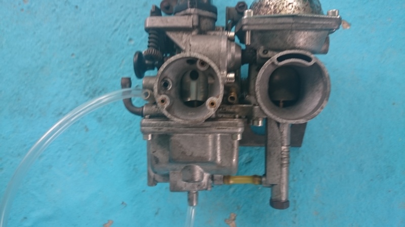

Tiens une photo du mien que j'avais fait hier avant de le remonter.
Tu as trois tuyaux de trop plein, sur ma photo il en manque un au milieu.
Bon courage
Jean-Marc
Bon courage
Jean-Marc

Hello merci pour la photo JMC je vois qu'il me manque aussi la durite de trop plein au milieu !! Par contre il y a bien une durite qui relie les deux corps du carbu ? (je ne la vois pas sur ta photo).

Oui il y a trois tuyaux entre les deux carbus, le jaunis en bas un petit noir en haut et un troisieme petit noir au milieu.
