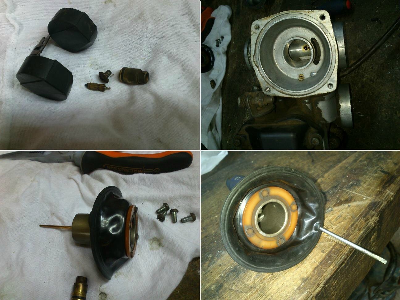

arf... disons que ce qui m'a aider pour le nettoyage carbu c'est que le robinet était rester fermé, sa doit faire 8 ans à peut prêt qu'elle n'a pas tourné... et à la vu de l'essence sa fait peur et je vous passe l'odeur...
En nettoyant le carburateur je me suis rendu compte que la membrane du double corps est percé...

romano a écrit:En nettoyant le carburateur je me suis rendu compte que la membrane du double corps est percé...
idem sur la mienne, j'ai mis une membrane de quad 350 yam, c'est la même base de carbu, j'ai juste dû élargir le trou central jusqu'à la limite (il y a un renfort, comme si elle était prévue pour être découpée !)
depuis ça roule ! mais avec des fuites pour ma part

Merci pour vos réponses, pour la membrane c'est bon à savoir!

Enfaite pour la membrane je vien de voir que sur 3asracing il y'a un kit de réparation pour 350 xt, je pense partir la dessus.

J'ai vu un kit de réparation pour pompe de reprise mais j'avais pas encore vu pour boisseau. Je vais aller jeter un coup d'oeil

PS : sur 3asracing, je ne vois que le kit pour la pompe de reprise... Pas de boisseau

le kit que j'ai vu sur 3as ne comporte que la membrane, le ressort et quelques autres petites piéces, j'ai pas parler de boisseau, et dailleur je croi que c'est introuvable maintenant.

Autant pour moi je croyais que tu parlais de boisseau... La pompe de reprise c'est moins dramatique qu'elle soit plus trop étanche.
Les boisseaux se trouvent sur ebay mais à des prix aussi dingues que les pipes d'admission. Quand on tombe sur des carbu complets d'occas ça vaut le coup de stocker de la pièces
