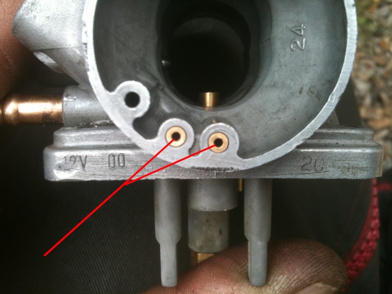

Message par jackouil le 6/11/2015, 02:39
les trous a ne pas négliger lorsque l on remet le manchon de filtre a air.......
