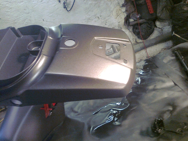

DONC :
voila à quoi je me suis attaqué il y a environ une semaine ... noté le bout de faisceau dépouillé Shocked lol! !!!
reservoir grunge

Message par reservoir grunge le 1/2/2015, 09:28
et maintenant j'en suis là ... rabbit
reservoir grunge

Message par reservoir grunge le 1/2/2015, 09:41
note : le vernis n'est pas encore posé ! car comme les autocollant "xt" était en bon état, je les ai cachés, j'ai passé la base mate puis des-cachés... ensuite, je poncerais le tout et vernis !!! héhéhé

Message par reservoir grunge le 1/2/2015, 09:57
merci ! oui, c'est bien parti ! mais j'ai la boule au ventre pour le démarrage, si ça démarre !!! j'ai peur d'avoir des surprises mais bon, tout est réparable normalement ...
reservoir grunge
Nombre de messages : 146
Localisation : rhone alpes
Bécanes : yamaha 125 xt 1982
Date d'inscription : 20/01/2015
Re: QUESTIONS DIVERSES POUR LA RESTO D'UN 125 XT 1982
Message par dofre le 1/2/2015, 11:04
tres bon debut ! , sa promet un beau petit xt sa!
te fais pas trop de soucis pour le démarrage s'est petit mono sont facile a bricoler
et sont increvable !
bonne rénove !
