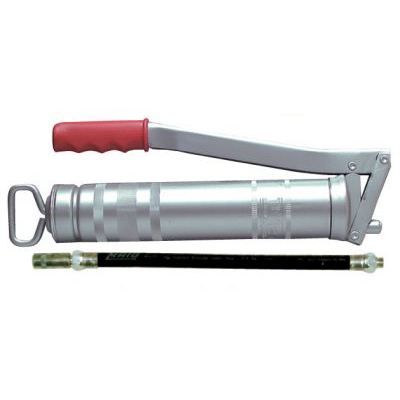

Même méthode à l'air comprimé  Lien vidéo compresseur à 11Kg/cm², La vidéo est sur un étrier à 2 pistons (Yam TW125) d'où l'usage d'un serre-joint pour maintenir ce 2° piston...
Et si le piston ne bouge pas... à la pompe à graisse manuelle, pression de + de 40Kg/cm² Idea.
