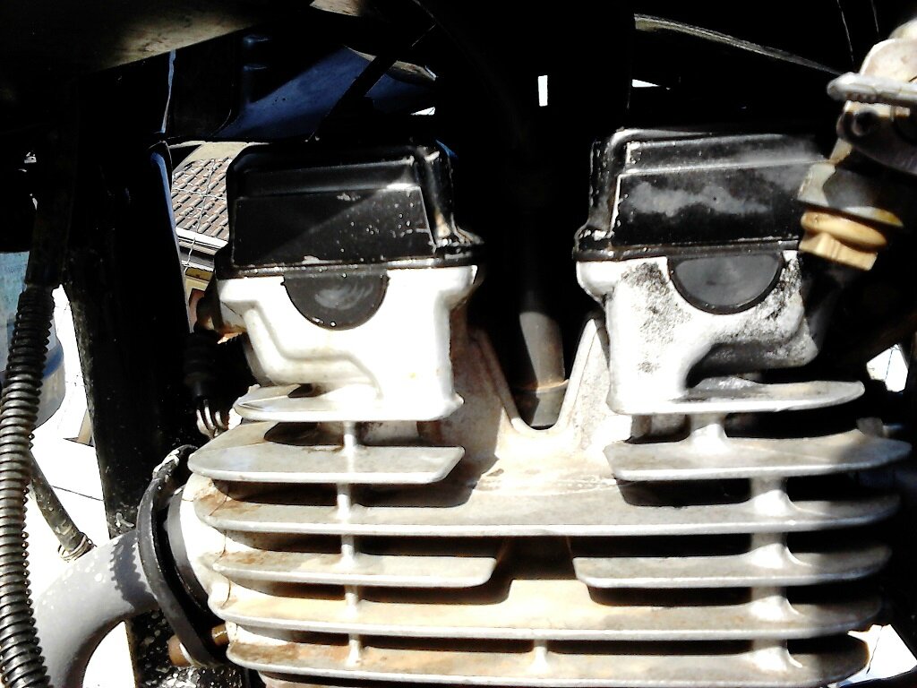

depuis le remontage complet du moteur sur le cadre j'ai une fuite d'huile assez conséquente au niveau de mon joint de couvre-culasse.
en regardant le couvercle j'ai lu "magnésium" dessus. est-ce que cette matière se redresse ou se travaille facilement sans casser ? car ma fuite vient de cette pièce qui ne comprime pas partout le joint (neuf)... en fait après l'avoir démonté je l'ai posé sur une surface bien plane (un carré de verre très épais, donc planéité assurée) et ce fameux couvercle est complètement bancale ! je n'ai pas pensé à prendre de photo/vidéo pour illustrer ceci.
J'ai juste une photo de la fuite au moteur
La fuite est telle qu'à chaque sortie (50km environ) je dois remettre l'équivalent d'un verre à cuisine d'huile moteur et nettoyer le carter latéral gauche qui est recouvert d'une fine couche grasse, ainsi que les ailettes et ma godasse !

Bonsoir Castor, j'ai le même soucis Crying or Very sad .
Le couvre culasse du 350 (qui n'a pas de culbuteurs...) est tristement connu pour ça : le magnésium voile sous la chaleur de l'échappement, pas besoin d'une grosse surchauffe pour ça.
Avec pas mal de merdasse c'est encore pire  affraid (photo à la sortie de grange)
L'alliage de magnésium est trop ductile pour le redresser, à par la rectification (à voir ?), c'est pâte à joint obligé je pense Mad

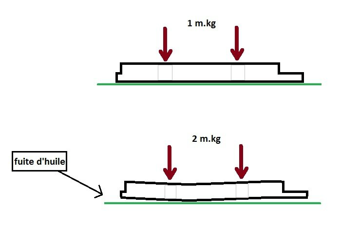

Message par Castor le 30/11/2014, 11:05
Ca serait efficace si le carter était bien plat, pour augmenter l'effort sur le joint.
Le mien étant vrié/bombé ? plus j'aurais de force sur ces vis qui sont au milieu de la pièce, plus je risque d'accentuer l'effet, c'est à dire d'écraser d'avantage le joint sur le centre et diminuer encore la pression sur les pourtours...
sans parler du risque de fêler la pièce si elle se déforme de trop Question
