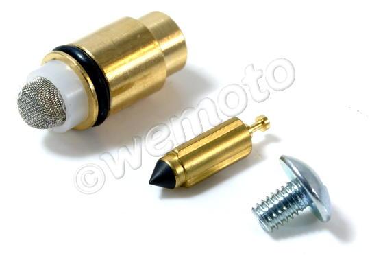

Message par Erick le 28/10/2014, 11:37
c'est bizarre, mon post a disparu, je le vois plus! (j'ai du mer*er quelque part)
je remet la photo kit reparation de chez wemoto
http://www.wemoto.fr/bikes/yamaha/xt_350/91-96/picture/carburettor_float_needle_repair_kit/

Ça confirme bien l'existence d'un tamis

Message par Erick le 28/10/2014, 15:00
il est comment le joint du puit?
les joints toriques se trouvent ailleurs que chez yam.(chez moi je les trouvent chez pointS, mais je suis dans une zone agricole) bien preciser que ça doit tenir aux hydraucarbures.
si il a l'air correcte, remonte le tout avec un peu de graisse propre, ça aide a glisser et ça parfait l'etancheite. je fait comme cela avec tout mes joints
quant au pointeau tordu, si tu dis qu'il marche avec le ressort, tu peux essayer de fonctionnet comme ça. par contre reglage du niveau de cuve au petit oignons. ça doit etre indiqué sur la RT.
