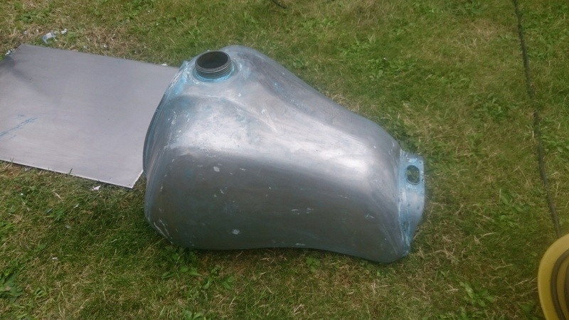

Message par baujtom le 15/7/2017, 21:53
Et c'est reparti !
Décapage du réservoir
1. retrait du "stickerbomb" en pistolet thermique
2. décapage peinture au décapant chimique
3. premier ponçage à la brosse métallique
