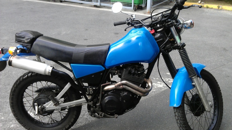

Message par baujtom le 26/8/2014, 17:09
Voilà la bestiole
baujtom
Nombre de messages : 138
Bécanes : Yamaha XT 550 1982
Date d'inscription : 22/08/2014
Re: XT 550 - baujtom
Message par baujtom le 26/8/2014, 17:15
baujtom
Message par Glutch2000 le 26/8/2014, 18:39
Ben, elle parait nickel ...

Sur ta photo, la béquille a l'air normale scratch
