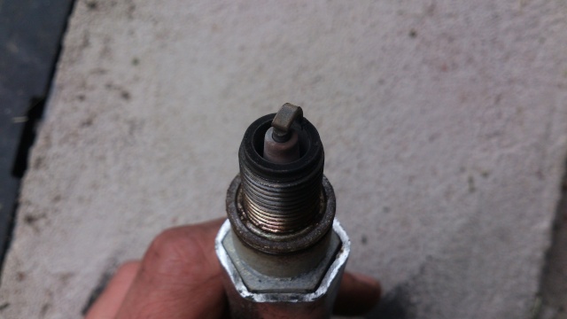

Yep un petit passage pour donner des news du week-end.
D'abord pour la bougie oui c'est bien une PB7ES d'origine que j'ai prise, j'avais ce R en tête, ils me l'ont proposé, une Résistance aux parasites supplémentaire apparemment.
Donc :
Pour le sac de réservoir, je vais me passer d'un modèle aimanté ou autre, je vais éviter les dépenses inutiles,
ce sac standard avec 4 tendeurs à 2euros, une pochette plastifiée pour les cartes à fixer et c'est parti, en plus je vais pouvoir utiliser ce sac pendant mes vacances
Fixation correcte de la sacoche LA POSTE, ils auront servi à quelque-chose ces tubes vides sous la selle (c'est pour des sacoches à la base ces trucs non ?) Après test de roulage chargé d'eau, ça tient tiptop !
Pompe miniature de base à 4 euros, gain de place oblige Wink et ça grossi ma petite fourche
J'ai aussi le mini anti-creuvaison vélo dans le sac au cas où
ET GROS NETTOYAGE CARBU ! enfin
le salopard il fallait le sortir !
La cuve avec le fond à nettoyer
Suppression de la pompe de reprise qui fuyait un chouillat (une ou 2 gouttes chaque sortie), le but étant aussi d'économiser aussi sur la jauge, et ça fera ça en moins à démonter pour la prochaine fois, et vu la dureté de la valve je doute qu'elle fonctionnait encore.
Nettoyage de tous les gicleurs, aucun bouché, RAS, tous d'origine, contrôles boisseau nikel et aiguille ok, pointeau étanche, petit coup sur l'extérieur, soufflette à l'intérieur, rinçage essence pure, il est nikel, j'ai pas poussé le nettoyage ni tenté de produits. Pas testé le niveau de cuve, mais il a toujours marché, si je touche pas le flotteurs il marchera toujours.
Nouveau joint de pipe qui s'est Arraché au démontage (vive la pochette de joint en rab) et nettoyage du plan de joint
Et test 40 bornes sur le filet de gaz en vitesse de croisière, bougie encore un peu claire, mais pas moche
Et la petite prise d'air que j'avais venait surement de la pipe, mais côté carbu, juste le cerclage mal serré, arf.
Bonjour à la soupape d'admission le conduit est moche mais la soupape à l'air correcte du peu que j'ai pu voir.
Cache culbu admission déboité aussi, mais là franchement on y voit rien, juste que c'est bien huilé, ça rassure déjà Wink
Puis achat et dilution d'additif qui remplace le plomb, je veux pas lancer le débat là dessus, j'en ai jamais mis mais si je peux aider un peu à lubrifier sur un trajet aussi pénible pour la machine, pour le coup je prend pas de risque, et pour 10 balles ya 250 litres de mélange.

Salut tout les monde, quelques news depuis :
- batterie neuve reçue à l'acide standard 22€ chargée, en effet clignos et klaxons remarchent Wink
- 2 bougies
- 2 rétros de KLV650, bien grands, ronds, noirs, solides et pas chers (17€/p), là on voit quelque chose !
- Trousse d'outils conséquente + avec toutes clés + doubles en douilles + pinces + couteaux + Ficelle + Mini-Tendeurs en rab + Scotch noir mini +  + anticrevaison mini + WD40 mini + pompe à vélo et j'en oubli pas mal je pense.
- Renforcement du joint de pipe changé avec pâte à joint bleue
J'avais quand même une petite prise d'air à la pipe avec le nouveau joint, confirmé avec spray de WD40 sur le joint et baisse du régime moteur immédiat. Elle est un peu trop souple cette pipe au démontage le joint n'est comprimé qu'autour des 2 Vis, en haut et en bas dans l'axe de l'admission c'est mal comprimé, je conseil à tous ceux qui cherchent une prise d'air de regarder ce point en 1er !!!
- Tension de chaîne RE-RE vérifiée selon tuto pour laisser 4 cm de débattement et MEGA RE-GRAISSAGE au pinceau
- Cabochon de boite à air, le triangulaire qui visite la mousse, était pas super étanche, boîte un peu déformée côté gauche, donc ajout d'un joint torique périphérique au triangle de visite filtre à air
- Nouvelle bougie installée BP7ES tel origine
- Visite culbuteurs RAS de vue
- RESSERRAGE GENERAL de TOUS les boulons partie cycle, et contrôle pas de desserrage sur moteur
- Reglage fin du capteur de frein arrière (facile) mais sécurité IMPORTANT
- Pas moyen de rêgler le capteur de frein avant, ou pas trouvé, faut déjà freiner pour que ça s'allume

PRISE D'AIR et PRISE DE TETE !!!
Message par PIERO le 3/8/2014, 14:42
Prise d'air et prise de tête !!!!
Re-salut tout le monde !
Bon j'en ai pas fini avec cette prise d'air !
Après avoir réglé le probleme de la pipe avec double couche de pate a joint et joint neuf, la Sal""" me fais toujours des petits trous d'acceleration en 4eme 5 eme à fond, et la bougie ne veut rien savoir elle reste BLANCHE !
Sinon tout allait très bien niveau ralenti, accèl, zone rouge sans prob jusque en 4eme (mais avec le début des petits ratés) mais avec GAZ assez longtemps... de micro-coupures de quelques dixiemes de secondes l'empechent de monter bien en 5.. fait CH¨¨¨¨ quoi.
Donc j'ai TOUT Revu !! Encore... mais encore mieux !
Ce qui ne m'a pas laissé le temps de préparer un vrai road-book comme prévu...
Cette fois :
- CALAGE SOUPAPES (elle avait le double de la préco devant comme derrière) FAIT au poil, cales de 0.04, 0.09 et 0.15 prêtées mais pratiques pour les 5 minutes que ça prend, facile en fait !
- TENSION DISTRI (redétendue, j'avais un peu dépassé la tension, au cas où, mais vais me tenir aux préco)
- SOUFFLAGE COMPLET DU CARBU
- Détente du cable du décompresseur (au cas où)
- Bouchage de l'axe du starter ( au cas où prise d'air ) et pis elle en a pas trop besoin, même avec un mélange pauvre
- Super-Lubrification du filtre à air, bien rempli d'huile spéciale, qui devrait limiter un peu mieux l'arrivée d'air
- Nouveau double joint de pipe en boite de lait, sans le joint bleu qui me fait honte
- Resserage du CDI et re-controle cosses
- Blocage de ce bidule avec pate (il se trimbalait)
APRES TOUT CA ...
La machine reste au ralenti 5 minutes, aucun signe de prise d'air, j'ai le SMILE !, puis controle bougie :
C'est bon ! Ou plutot c'était bon... elle a pris cette couleur direct, puis
Test de roulage, je laisse chauffer... j'accélère 4 et 5 à fond... de nouveau ces trous d'accèl... je m'arrète, le ralenti fait du YOYO, c'est encore pas bon !!!!!!!!!! Et bougie re-blanche après retour atelier en filet de gaz.
Je viens de le RE-RE-RE démonter ce carbu, resséré la pipe avec joints en brique de lait qui s'étaient ramolis, (prions que ça venait de ça !) Et j'ai fait une découverte... Si je force la poignée de GAZ Fermée en poussant sur la poignée, écoutez bien, le ralenti se stabilise...
J'y comprend plu rien...
Ca vient peut-etre du boisseau, de la tension du cable, mais non, la force exercée sur la poignée de gaz à l'envers tire sur l'axe qui entraine le boisseau, avec ici un joint torique bizzare, et chez moi un JEU d'un demi millimètre, ou l'air pourrait passer. Et Gaz à fond en tirant sur la poignée, ça écarterai cet espace et laisserai passer l'air... je vois pas autre-chose...
Quelqu'un à t'il seulement déjà eu ce problême ou remarqué ça ?
Je n'ai pas de mini-rondelle souple à ajouter sur cet axe du boisseau qui reglerait peut-etre mon probleme. Arf et aucune envie de me retaper le démontage, on est dimanche soir et suis sur les rotules... départ Samedi prochain au matin.
Voilà ou nous en sommes

Voilà, après reflexion, il est quand même peu probable que ça vienne d'ici, je vais faire une dernier test direct, mais ça sera le dernier, avant 5 jours de taf où je vais avoir du mal à tout redémonter entre finir la prépa du matos, le chargement de la moto et les vivres. Donc si ça n'est pas satisfaisant je lui paye un gicleur de 170 et un 175 (origine 165) que je lui mettrait dans le C** avant le départ. Je désespère. ++ PIERO

Message par grandan08 le 3/8/2014, 16:02
Je te l'avais dit dès le début...
Heureusement, tu n'es pas obligé de sortir le carbu complétement pour changer le gicleur.
Nombre de messages : 5726
Re: XT 250 1986 - Rapport de Voyage 15 jrs en XT250 RAMBO! page4
Message par PIERO le 3/8/2014, 16:22
Ouep... Toujours pareil...
Donc elle roule nikel, sauf ces quelques trous à Donf et bougie blanche, mais bougie blanche aussi après des kilometres en filet de gaz, je crois avoir TOUT essayé !!
Ce sera gicleur +5 et desserage de la richesse d'un tour supp, et remonter l'aiguille d'un cran pour équilibrer...
(avec un tour supp sur la richesse la bougie aussi devenait brune après une minute au ralenti, y manque pas grand chose)
Mais ce qui m'emmerde c'est qu'au début sans avoir rien touché la bougie était rouge-brun, donc je ne corrige pas le défaut s'il y en a un, sauf dans le cas où l'ancien proprio me disait rouler avec 1 à 2% d'huile 2Tps ! Ce qui aurait pu faire cet effet aussi.
Le mélange est peut-etre pauvre depuis toujours finalement, va savoir, on verra bien si j'arrive en bas !!
Ce soir j'emmene une coquine au resto, pas le temps de m'y remettre Wink Qui vivra verra !
