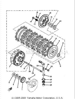

Toutefois pour ton problème de levier, je me demande si avant de démonter l'embrayage tu ne devrais pas inspecter et dégripper le commande qu'il y a sous ce fameux levier. Reporte-toi à la page 3-58 du manuel d'atelier.
Regarde aussi le schéma technique ci après il s'agit des pièces 22 à 28, je pense qu'en enlevant simplement la vis 23 et en mettant une bonne dose de dégrippant et en laissant agir, ça pourrait résoudre ce problème si la panne est localisée à cet endroit

Ce n'est peut être pas l'embrayage qui est collé
J'ai d'abord été obligé de dégripper l'axe du tambour arrière complètement serré !
C'est bon !
Lorsqu'on enclenche une vitesse et qu'on tape doucement sur la patte de l'embrayage, la moto avance !
Demain avec mon fils on vérifie le câble et la gaine, et au pire, j'attaquerai l'axe de la patte d'embrayage.
Qu'est-ce que vous en pensez ?

D'après ce que tu décris, ton problème vient bien de ton axe de levier d'embrayage. Pour le sortir il faut d'abord démonter le carter mais côté pignon de sortie de boîte, il y a moins de vis et de ce côté là, elles sont moins serrées. Dès que tu peux fais nous des photos de ta XT et aussi de ton jardinet devant la maison Razz
Re: Embrayage collé ?
Message par XTaddict le 13/8/2008, 09:14
En relisant ton dernier message je me dis qu'il s'agit surement du câble effectivement. Si c'est le cas et compte tenu que ton axe de roue arrière était grippé aussi, tu as tout intérêt à faire un contrôle et un graissage de toutes tes commandes!

Bon, c'était bien le câble d'embrayage complètement grippé. Cassé en essayant de le dégripper.
