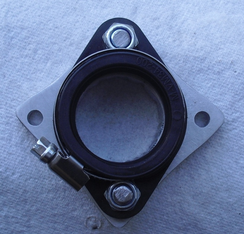

A force de resserrer la pipe pour garder une étanchéité correcte, ça a fini par lacher... d'autant plus que le carbu n'est pas fixé à un boitier de filtre à air, because filtre/cornet à la con... Donc un porte à faux que j'avais essayé de limiter, mais bon, c'est mort !
je me mets donc à la recherche d'une pipe d'admission de diam int. 40; c'est ok et neuf chez ID Vintage (je conseille !), mais l'entraxe est trop important d'1 cm; donc je taille dans de l'alu de 10 mm une "bague" qui va me faire la jonction entre tout ça :
un petit mot maintenant, sur le carbu. là aussi, je n'ai pas eu le temps de faire des essais de réglage en jouant sur les gicleurs, vis d'air , etc. Il a les réglages d'origine XR Honda 250 ...
