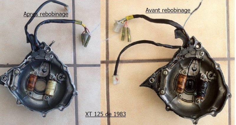

Message par papylou76 le 1/11/2013, 10:17
papylou76 a écrit:
Glutch2000 a écrit:Tu peux citer un spécialiste, ce n'est pas de la pub.
OK pour partager l'info. Je mettrai les coordonnées noir sur blanc apres remontage et essais (donc pas avant le milieu de la semaine prochaine)
Comme convenu voici l'adresse du site:
site: www.ng-bobinage.com, et l'image du travail.
A Fantomas: c'est vrai que c'est toujours trop cher, mais ici, c'est du travail à l'unité, du sur mesure comme l'on dit, c'est donc forcément un poil plus cher que la série.
Concernant l'essai, Je ne l'ai pas encore fait, 1 Novembre oblige. Je vous tiens au courant. A suivre donc..........

Message par papylou76 le 2/11/2013, 13:32
Essai de l'XT ce matin, départ au premier coup de Kick.
Eclairage OK, Uv batterie en rotation +/- 7,3 v, Ia variable 1,5A/2A (phare allumé)
