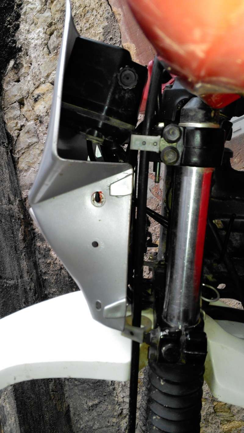

J'ai donc reçu certaines pièces ce week end dont l'optique de phare que je me suis empressé de monter grossièrement pour voir ce que ca donnait.
2 possibilités :
- la première, c'est de fixer l'optique en ayant retiré le tableau de bord. Ca permet de de coller l'optique au niveau de la fourche.
Sinon la 2e possibilité, c'est de laisser le tableau de bord mais dans ce cas, l'optique est un peu écarté de la fourche.
Il y a aussi le fait que sans le contact, je ne suis pas capable de faire fonctionner l'optique. Le contact relie les fils d'allumage ensemble.
A moins de bidouiller le faisceau, je ne pourrais pas avoir d'éclairage si je retire le contact.
Dans tous les cas, il me reste plus qu'a trouver les sangles pour attacher l'optique.
Avec une belle peinture, il y a moyen de faire quelque chose de propre et joli.
Je suis assez satisfait du résultat que ca peut donner.
Me restera plus qu'a trouver aussi des autocollants. Il y a surtout le "xt enduro" qui me plairait bien mais dur à trouver et a quel prix ?
Dernière chose qui me préoccupe et la, je fais appel aux idées de Grandan : comment je vais pouvoir prolonger mes carters latéraux (pour placer le numéro) car côté droit, mon silencieux arrive très vite à la sortie du carter et je vois pas comment j'arriverai à faire un truc propre.
Bref, chaque chose en son temps.
Je vais deja m'occuper de la peinture et de la fixation de l'optique.
Merci encore à Douz !!
A très bientot !!

Re: Prépa endurance/course enduro
Perso j'aurais pas mis d'optique pour la course, j'aimais bien en style cross ... et le gain de poids n'est pas négligeable en cumulant le tout !!!
Pour attacher la plaque phare, tu coupes une vieille chambre à air pour faire des élastiques que tu passes derrière les tubes de fourches jusqu'au crochet prévu pour.
Pour alimenter le phare sans le neiman, il y a un pontage à faire dans la prise 6 broches.
Je te ferai une photo de mon compteur , il est bloqué entre le guidon et la plaque phare et tout simplement fixé avec un rilsan...

Si tu retire le phare, le compteur, le compte tours, les voyants, la bobine d'éclairage (dans le volant), le feu arrière, les contacteurs de feu stop, tu gagnes un peu de poids mais surtout en simplicité électrique. Un nouveau faisceau juste pour l'allumage, et c'est fiable pour la piste ... non ...?

En passant, le schéma simplifié du 250.
Le commutateur du commodo droit sert de contact,
avec ou sans le code-phare et feu arrière.
Plus de batterie, plus de diode, plus de régulateur ...

Cet ap midi,je me suis occupé du coté droit de la machine.
Ça devait faire plus d'un an qu'il m'était impossible de retirer le carter pour accéder a la batterie a cause d'une des tetes de vis fouarée.
J'ai donc du percer la vis,pas le choix.
Rien de tel que des vis BTR.
Bref du coup j'en ai profité pour démonter la batterie.
Résultat:quand je démarre je n'ai plus qu'un très faible éclairage.Celui ci ne s'améliore pas même quand j'accélère.normal?
Je ne suis pas persuadé qu'en ayant retiré quelque pièce dont la batterie,je sois arrivé a un gain de poids considérable.Je dirai 2-3kg tout au plus.Ce n'est pas grand chose...
J'ai grillé mon contacteur de feu stop au niveau du frein avant
A bientôt.
Cédric.
Faut pas juste enlever la batterie, la charge dans le vide n'est pas bon.
Plus de batterie = plus de feu stop.
Tu as déjà 4 kg phare, compteur et batterie, en rajoutant feu ar, clignotant,régul, commodo gauche, tu arrives à 5kg haut perché, ce n'est pas négligeable du tout...
L' idéal est de tout virer juste avant la course.
Entièrement d'accord mais elle restera lourde...alors 5kg de plus ou de moins,je vais essayer tout simplement de ne pas tomber!
