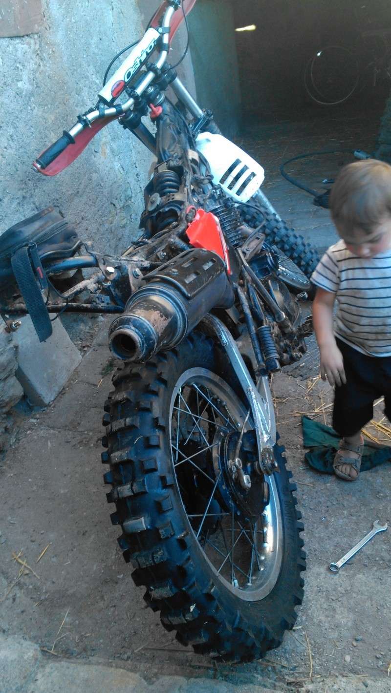

J'ai commencé la transformation (ou du moins le démontage) :
J'ai donc débranché et démonté le phare (ce serait dommage de l'abimer et il ne serait pas autorisé pour la course car il est en verre), vu que plein de fil pendait, j'ai viré le tableau de bord.
J'ai également retiré le contacteur et la surprise : en débranchant le faisceau, la moto démarre sans clé.
En d'autres termes, avec un tournevis cruciforme, on peut facilement voler une xt...
J'ai juste conservé le coupe circuit pour pouvoir éteindre la machine :
J'aimerais retirer le gros faisceau mais 2 des fils du faisceaux sont reliés au coupe circuit...
J'ai finalement reposé le phare pour pouvoir me déplacer jusqu'au terrain (situé à 10 kms) mais celui se démonte maintenant en 2min.
J'ai laissé pour l'instant l'araignée de phare. Je ne sais pas encore ce que je mettrai à la place du phare. Soit une plaque phare style vintage (mais cher et difficile a trouver d'occaz), soit une plaque de protection en plastique (style cross), soit un couvercle de phare. En tous cas, quelque chose d'assez large pour afficher mon numéro.
J'ai rencontré un petit souci (pas encore résolu) : je n'arrive pas à débrancher le cable de compte tour au niveau du cache culbuteur. Est ce que c'est la vis cruciforme à retirer ou la vis BTR pour retirer l'ensemble ?

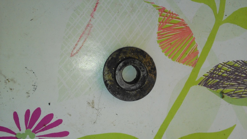

La vis cruciforme maintien le câble du compte tours
La vis BTR tient le mécanisme (renvoi d'angle)
Si tu démonte celui-ci il te faudra placer un bouchon pour refermer son emplacement

Si tu démontes l'entraînement du compte tours, j'ai le bouchon d'origine (photo) a placer sur la culasse. (je te l'envoie )cedric57 a écrit:Un couvercle de pot de peinture ou l'idée de grandan : découper dans un vieux seau en le chauffant pour lui donner la forme voulue.

Ce serait super !! Merci Christ car je n'ai toujours pas réussi à avoir cette fameuse vis...
Cet ap midi, j'ai redémonté le phare avant et l'araignée pour y voir plus clair et voir surtout ce que je pourrais mettre à la place.
Le faisceau restera donc en place. La cosse blanche du coup, restera en place. J'essaierai de la protéger au mieux.
A l'avant, je ne vois donc plus rien à démonter.
Ensuite, j'ai levé la moto pour retirer la roue arrière.
Je vais donc changer mon pneu pour ça :
C'est un Metzeler Enduro Extreme 140-80. Comme ma chaîne est assez longue, le pneu sera bien assez reculé pour passer dans le bras oscillant.
Notez qu'on voit bien la différence de largeur entre un 130 et un 140.
Reste à voir ce que ca va donner sur le terrain.
A bientot pour la suite !

Petit bémol : à la fin, en rangeant les outils, voila sur quoi je tombe :
Demain je rédémonte pour remettre la pièce manquante puis j'irai essayer tout ça.

C'est bon,la roue est remontée.J'ai tout remonter (sans brancher) en cas de mauvaise rencontre.
Entrainement ce week End.
Avec mon nouveau pneu,la moto me parait plus haute,du peut être a la hauteur du pneu (un 80).
J'attends d'autres pièces qui devraient arriver bientôt.
Re: Prépa endurance/course enduro
"Avec mon nouveau pneu,la moto me parait plus haute,du peut être a la hauteur du pneu (un 80)."
En effet, là on voit bien qu'elle est plus haute que toi:affraid:
... & que tu bosses sans chaussures de sécurité; pas bien, çà!
