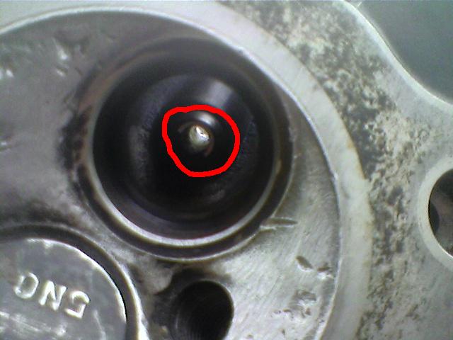

Petite question! Razz
Est-ce normal que la partie indiqué en rouge soit sortie d'environ 1 cm?
C'est le guide de soupape, c'est ça?
C'est la piece n°5, si je ne me trompe? Je pense qu'elle est cassée? confused
fred50

fred50 a écrit:Petite question! Razz
Oui c'est normal... cette partie qui dépasse d'environ 1 cm dans le conduit d'admission...
C'est en effet le guide de soupape...
La pièce N° 5 ... Qui hélas, est cassé...

Message par fred50 le Sam 11 Avr - 15:48
Ah zut!!! Apparemment, je ne suis pas le seul à qui c'est arrivé! Razz
Et forcément cette pièce je ne l'ai pas commandée!!
Est-ce que ça peut fonctionner temporairement sans la remplacer? Pour voir si elle démarrerait! Sinon, ça sert à rien que je remonte le reste!

Message par XTaddict le Sam 11 Avr - 16:31
Tu vois je t'avais conseillé de changer le guide. Tu peux aussi passer chez un rectifieur normalement il peut le refabriquer est surtout l'ajuster à ta nouvelle soupape. Dans ce cas tu fais changer l'autre aussi et tu demandes le même travail d'ajustement.

XTadict a écrit:Tu vois je t'avais conseillé de changer le guide. Tu peux aussi passer chez un rectifieur normalement il peut le refabriquer est surtout l'ajuster à ta nouvelle soupape. Dans ce cas tu fais changer l'autre aussi et tu demandes le même travail d'ajustement.
fred50 a écrit:Ah zut!!! Apparemment, je ne suis pas le seul à qui c'est arrivé! Razz
Merci!
Le guide a été forcé au point de casser...
En remettant une soupape neuve dans ce guide, il y a beaucoup de (mal)chance qu'un autre morceau du guide casse et tombe dans le moteur avec de nouveaux dégats au moteur...$$$...$$$...
