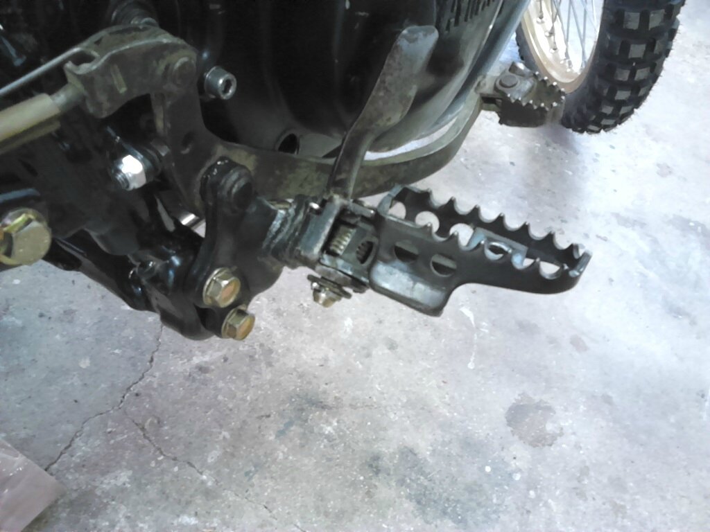

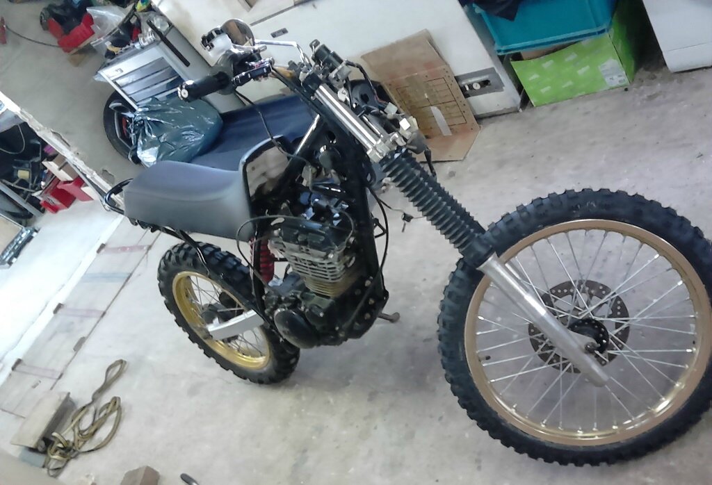

Message par Castor le 30/6/2014, 11:02

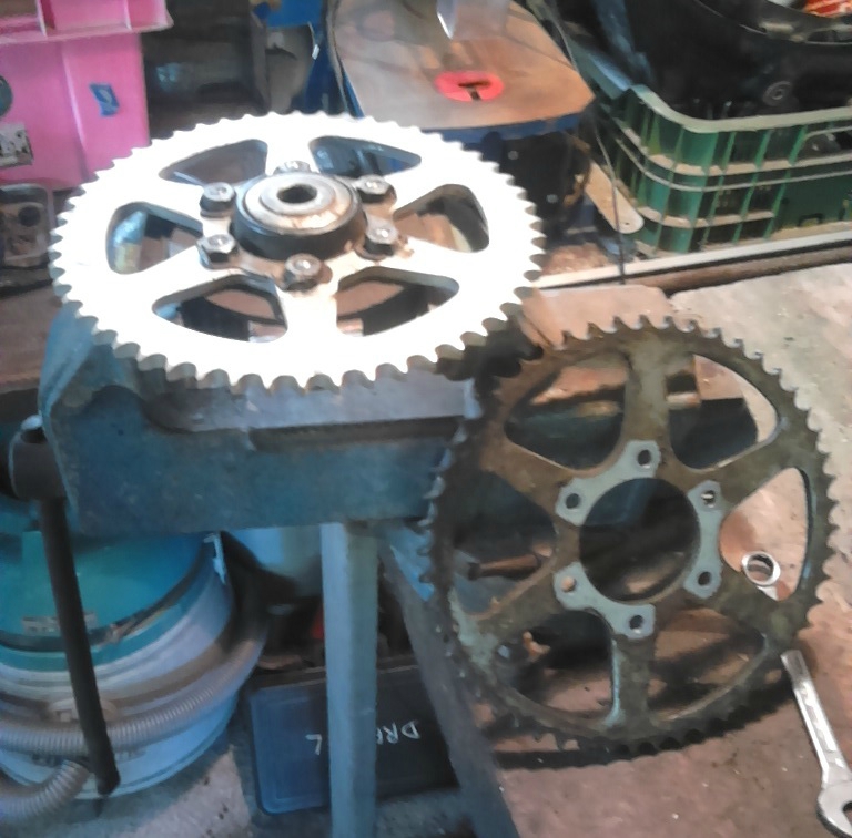

Voilà l'avancement de ce weekend :
Le nouveau kit chaine (du moins les pignons et couronnes pour le moment, la chaine sera montée plus tard)

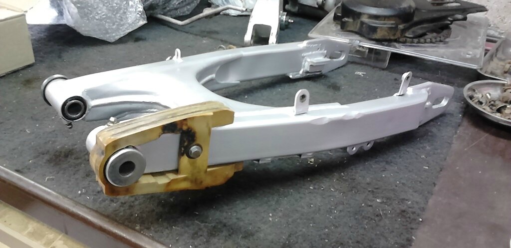

Le bras oscillant repeint

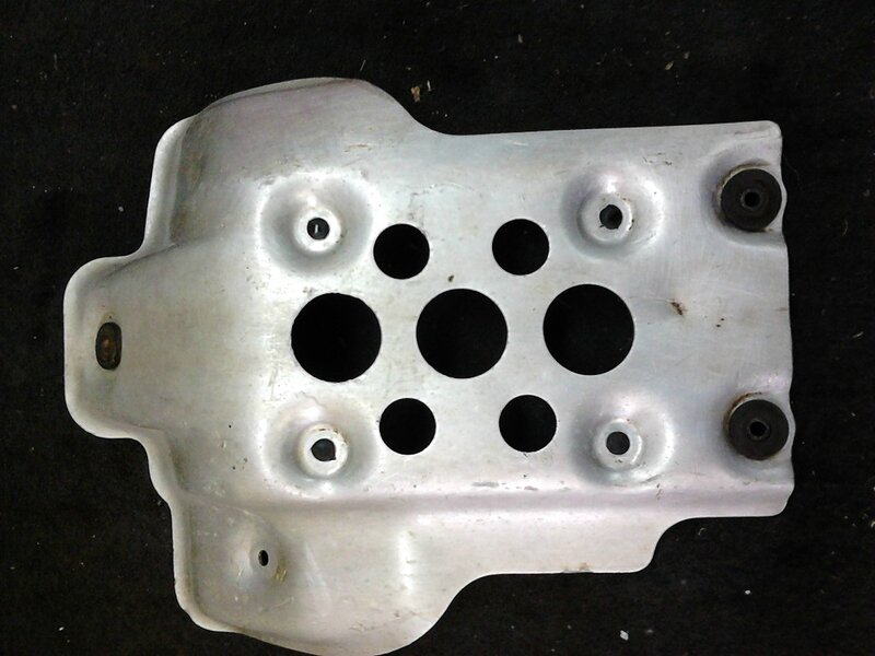

Le sabot nettoyé (dingue il est gris en fait !!) Very Happy

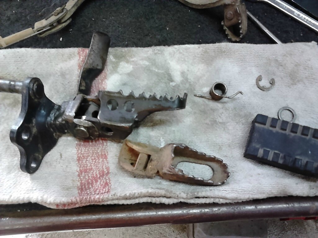

Les platines repose-pieds arrières retravaillées et repeintes, avec les cale-pieds de DTMX neufs

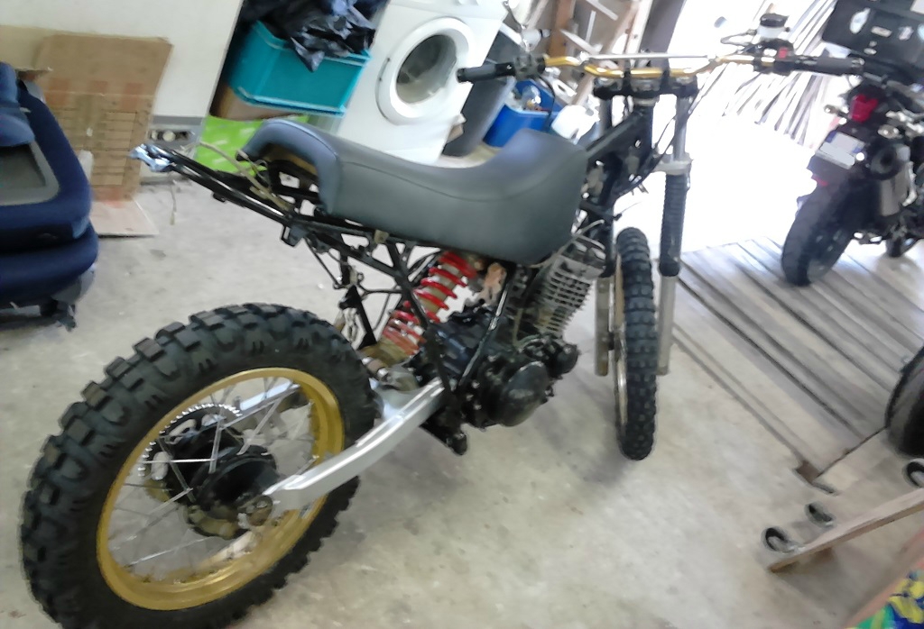

Les roues av/ar remontées avec l'ensemble bras oscillant / basculeur / amortisseur
Et deux vues d'ensemble pour vous montrer la selle refaite à neuf
Après j'ai aussi remonté le phare rond de xt400 le soir pendant le barbecue  Laughing j'ai pu envie de m'arrêter...
tout comme les freins avant.
Là j'attends ma boîte à air et demain j'irai acheter une nouvelle batterie.
La suite viendra bientôt !

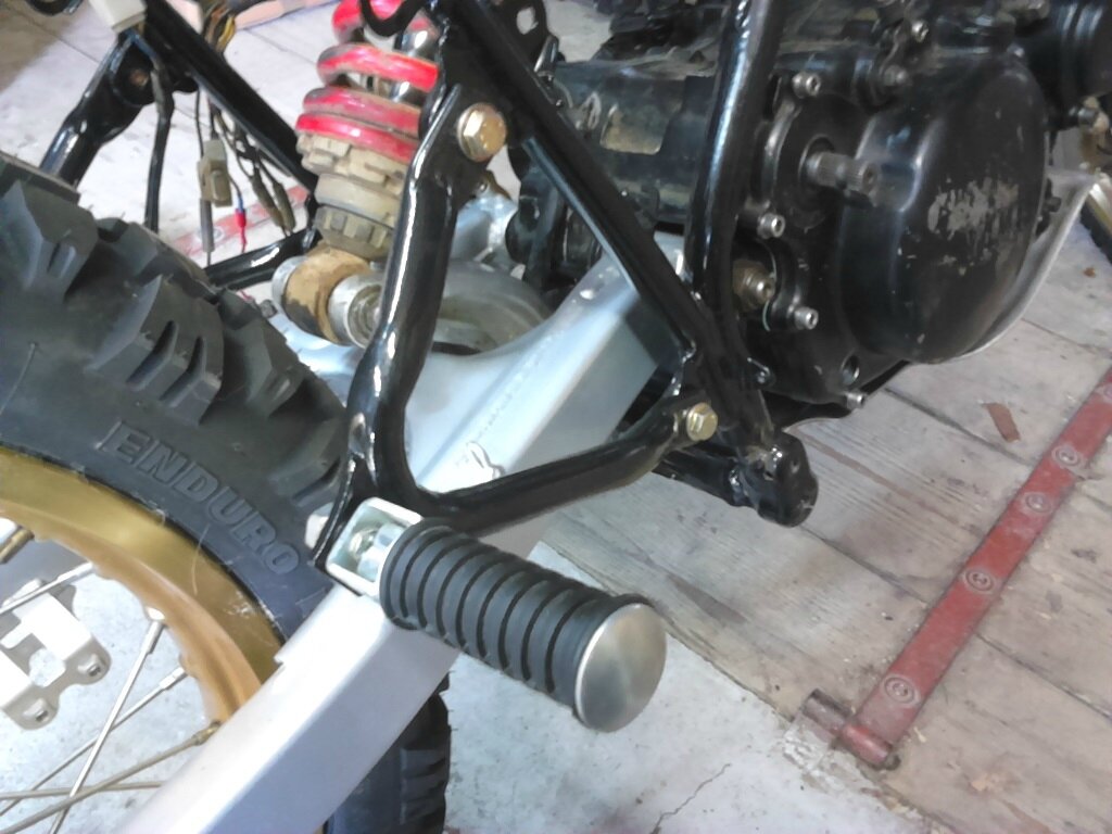

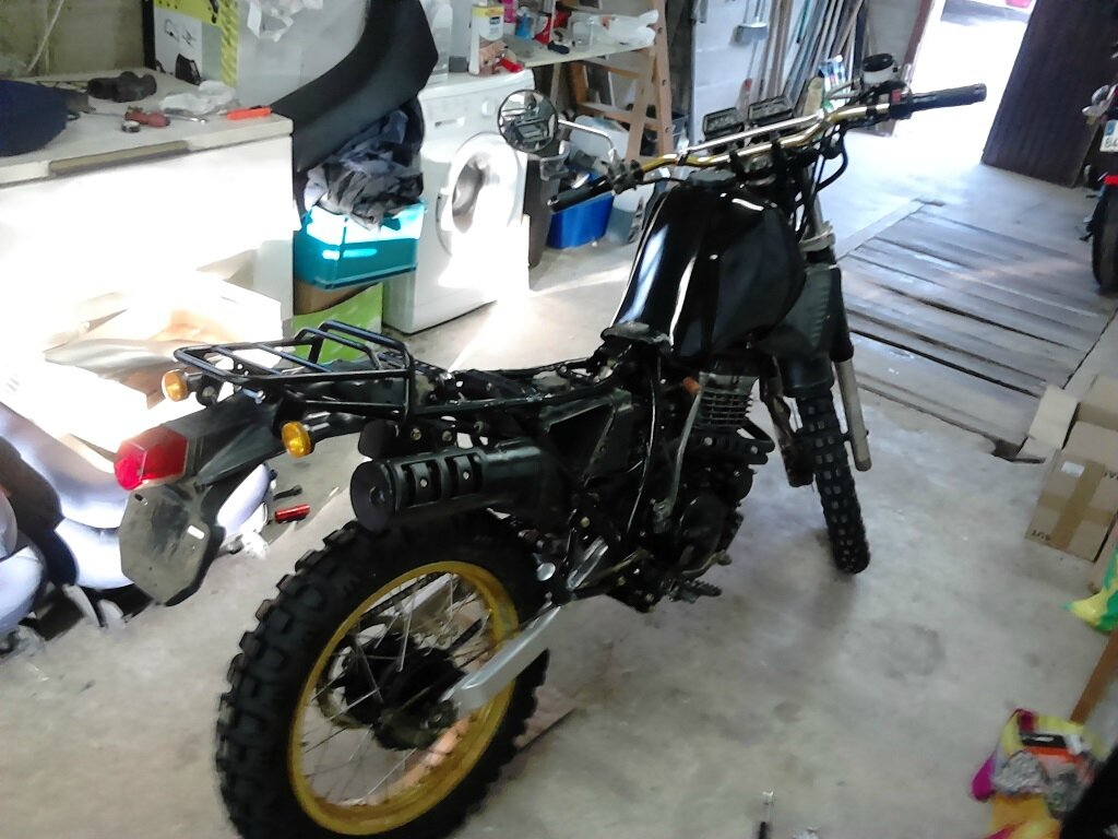

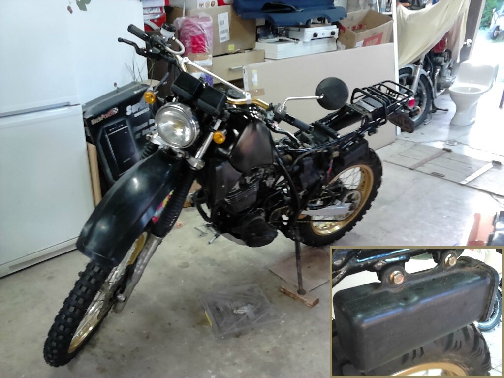

Message par Castor le 3/7/2014, 19:58
Ca y est, hier j'ai fini de tout remonter !
Je vous montre quelques photos (comme toujours ^^ ) puis vous expliquerai mes problèmes... et oui malheureusement elle ne tourne pas  Crying or Very sad

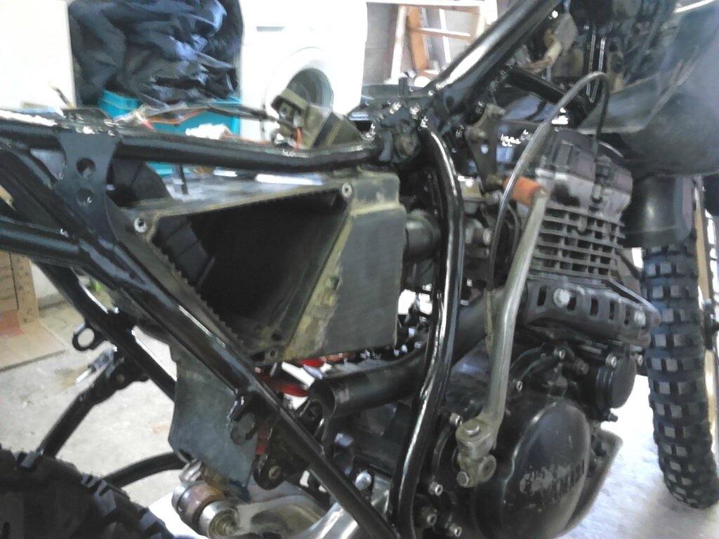

Tout d'abord la nouvelle boite à air (merci Stiphan !)
J'attends le filtre commandé chez mon concessionnaire.
Ensuite, adaptation et installation de cale pieds conducteurs de TW125, ils sont en meilleur état que ceux du XT et sont aussi plus larges et plus longs, donc mieux  Laughing
L'avantage est qu'on peut leur fixer des caoutchoucs (montés d'origine dessus) si on veut faire une grande balade routière, ca absorbe bien les vibrations !
J'ai fait refaire les supports de clignotants arrières sur le porte bagages par un ami, c'est plus solide que du neuf ! (et en plus il me l'a repeint, c'est pas beau l'amitié ?)  Razz
Remonté le silencieux qui était HS lors de l'achat, du coup il s'est fait raccourcir un chouilla... (c'est provisoire, le temps d'en trouver un autre en bon état)
Et replacé le faisceau électrique au complet. la bonne nouvelle : il ne me reste pas de vis/écrou/boulon et tout est bien branché  Laughing
