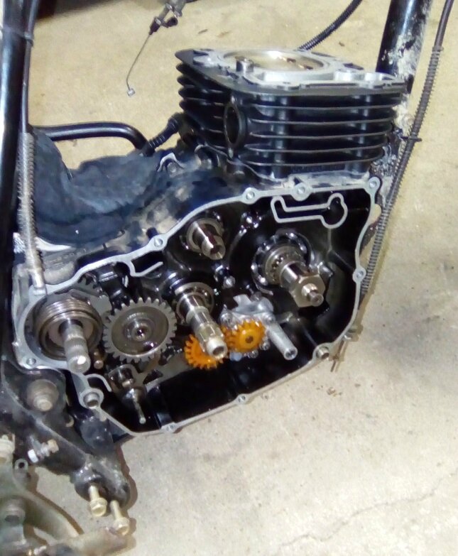

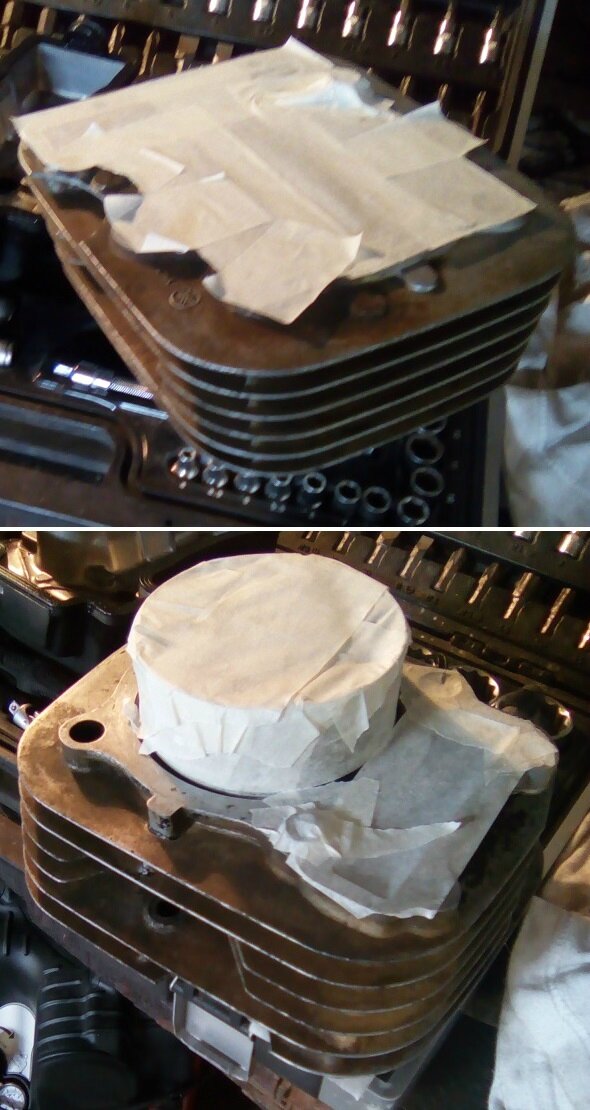

voici quelques nouvelles de mon 350 :

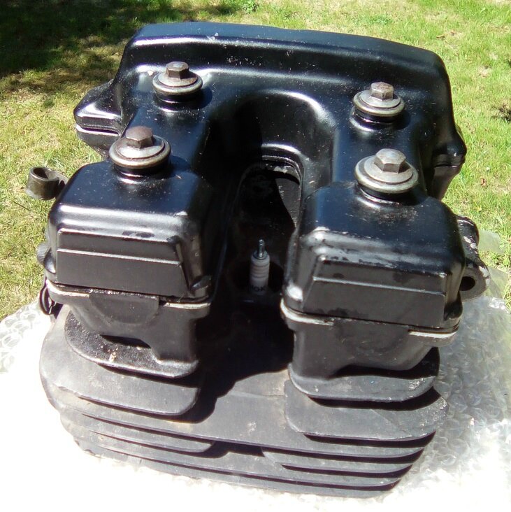

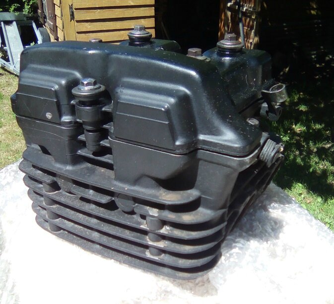

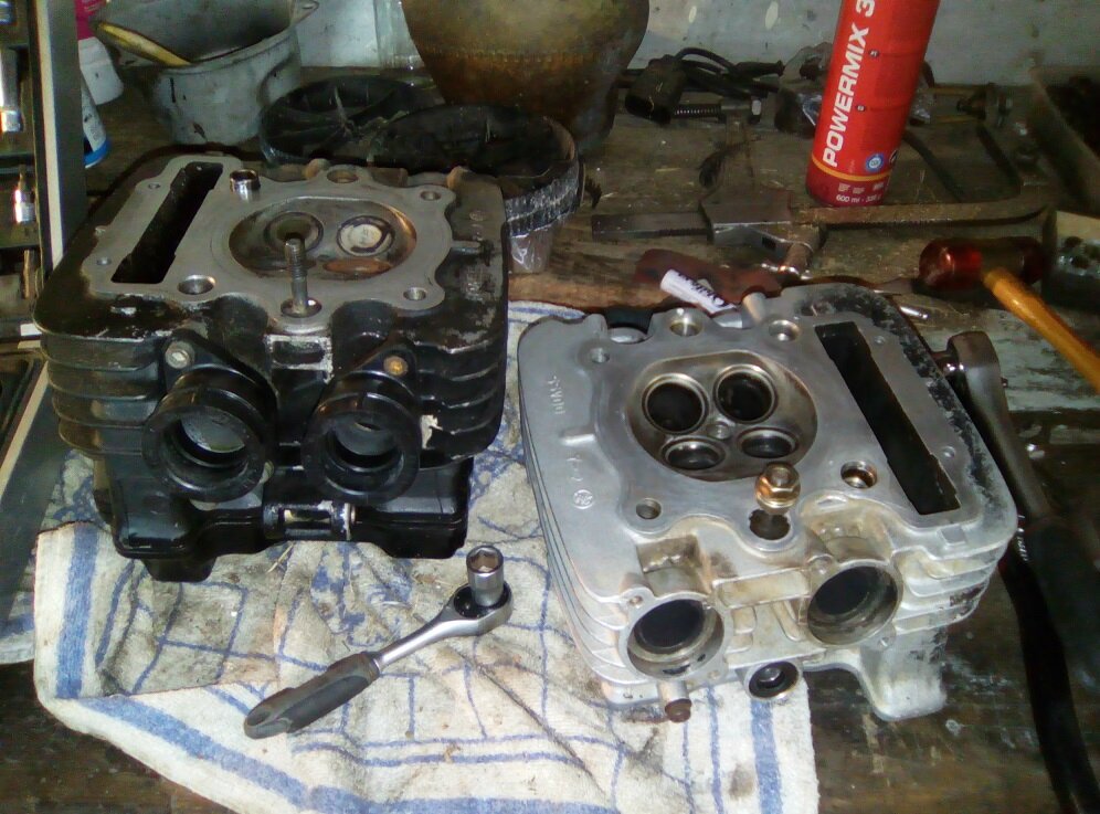

nouvelle culasse reçue vendredi matin, complète et conforme à l'annonce, donc en très bon état !
Je voulais m'occuper de la poser samedi mais le beau temps étant de la partie, ce fut une journée barbecue Laughing
Du coup je n'ai pu m'en occuper que cet après-midi !

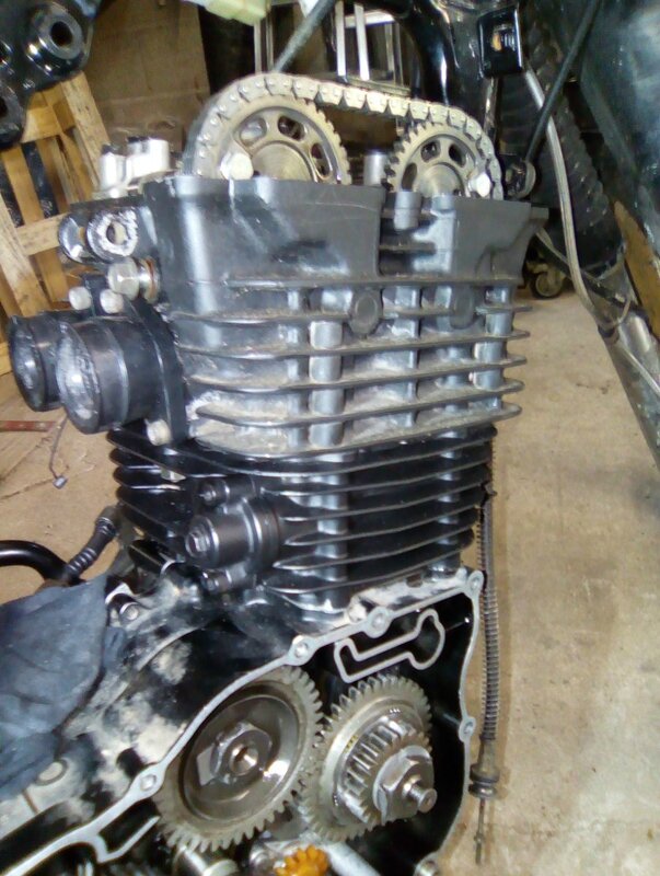

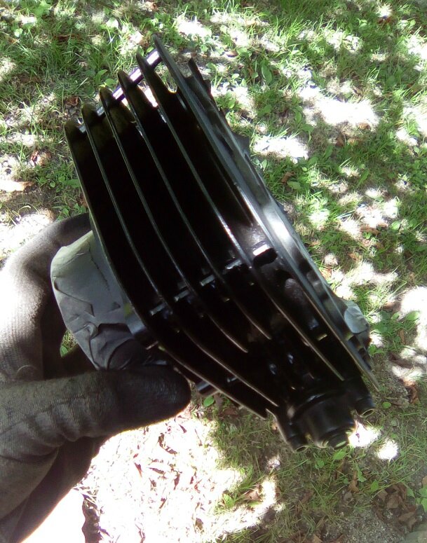

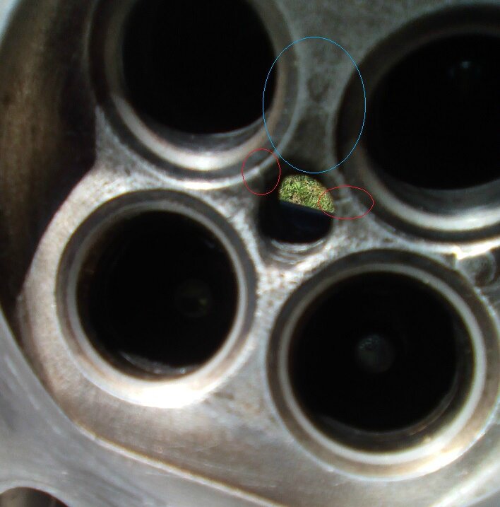

On va d'abord comparer le dessous de la culasse (modèle plus récent : 1994 contre 1985 avant, elle porte d'ailleurs la ref. 55V01 au lieu de 55V00 sur mon ancienne) au niveau des sièges de soupapes;
Tout va bien. Vous pourrez voir sur l'ancienne les deux fêlures entre les soupapes d'échappement et le puit de bougie (entourées en rouge) qui engendraient un "gonflement" et décollement de matière (entouré en bleu) ce qui a eu pour effet d'empêcher les soupapes de se refermer complètement...
Désolé pour la qualité des photos, mon téléphone ne vaut pas un APN...

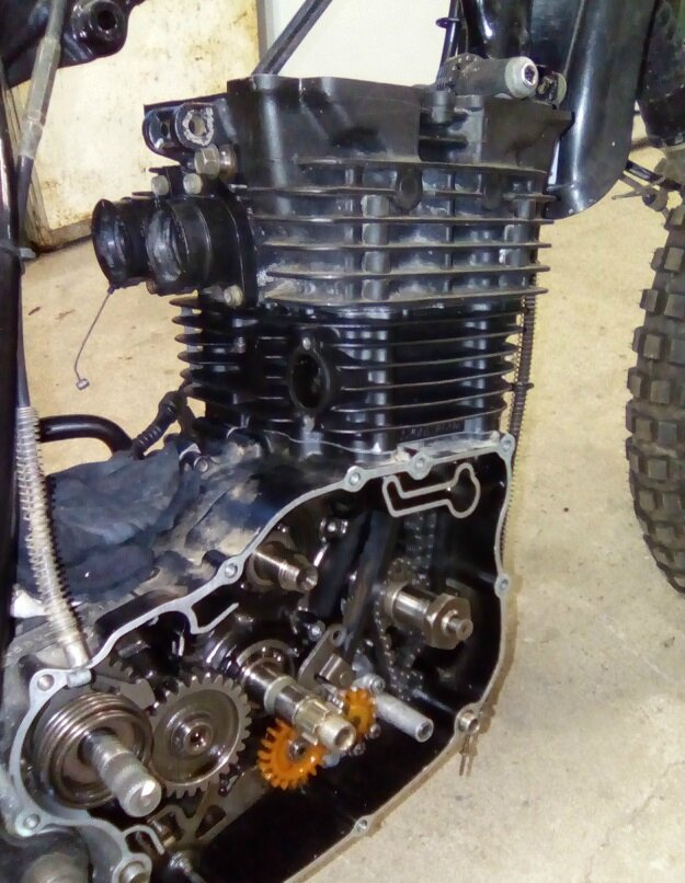

Allez ! on récupère les pipes d'admission, le centreur, et les goujons !

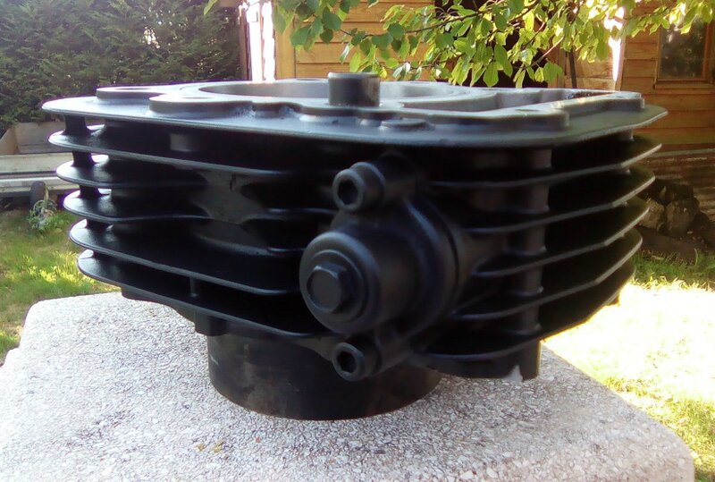

Le cylindre fraîchement déglacé se voit offrir trois couches de peinture haute T° pour coller au bas moteur et à la nouvelle culasse noire

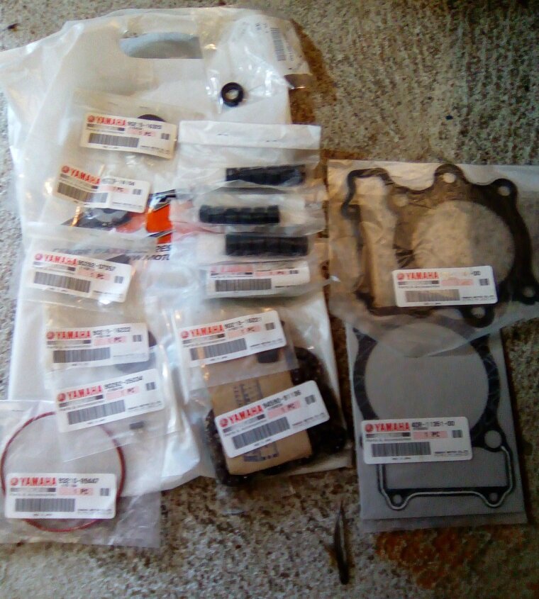

Comme toujours, on sort les nombreux sachets de joints, clavettes, rondelles en tout genre en provenance du concessionnaire local :
à savoir : joint d'embase, joint de culasse, joint de décompresseur, clavettes d'axes de vilebrequin et d'arbre d'équilibrage, les rondelles frein de ces mêmes axes, la chaîne de distribution, et les absorbeurs de vibration de culasse qui seront placés en tout derniers.
Cylindre posé
Culasse posée
Et voilà pour la demi-journée !

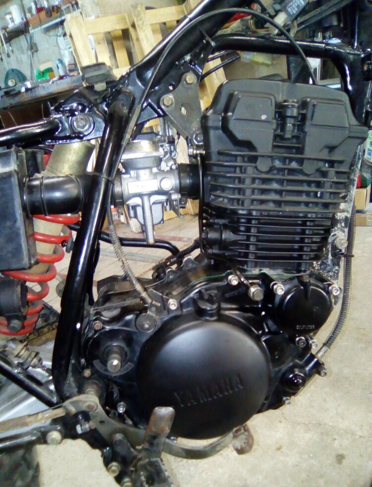

Message par Castor le 13/8/2016, 22:47
Hello !

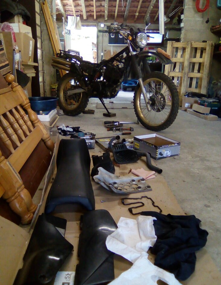

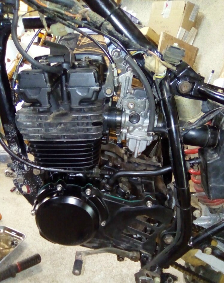

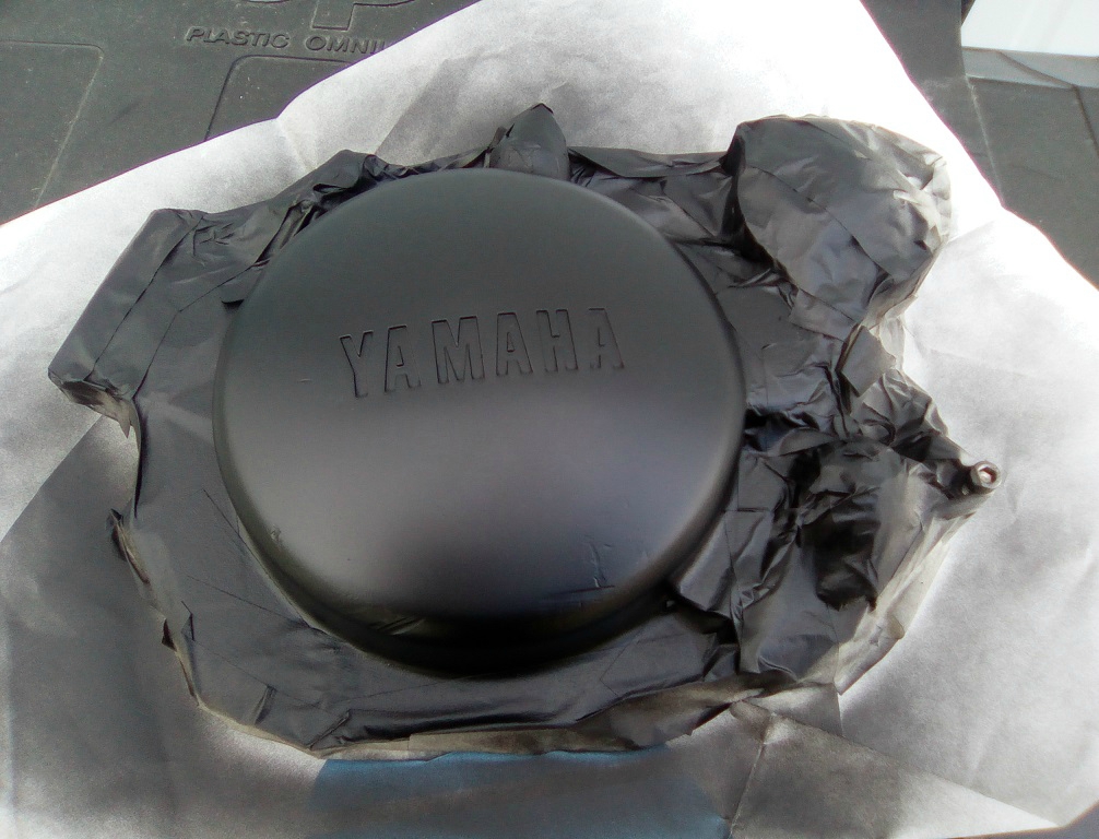

Cet aprèm la culasse est revissée, l'embrayage remonté, la distribution calée et... c'est tout Embarassed
Étant malade je n'ai pas avancé à la vitesse souhaitée, en plus j'ai fait tomber un plot plastique de graissage d'AAC dans la distribution... ou "comment perdre 45 minutes pour la plaisir" !
La suite demain.
Carter d'embrayage repeint :
Calage distribution :
Repose de l'allumage (bobine et fil neufs) :

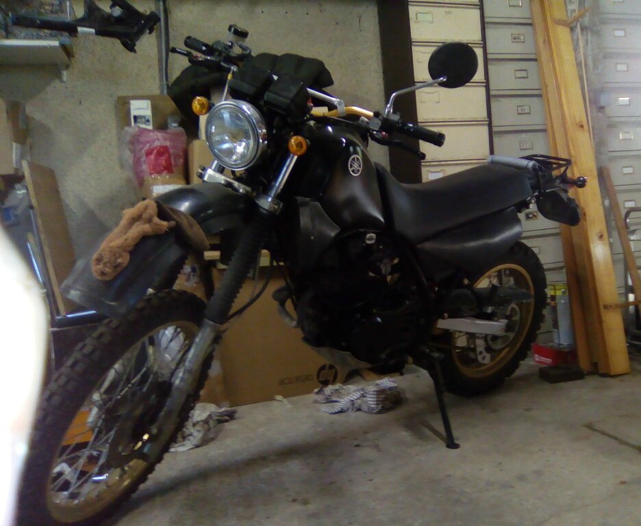

Entrée en matière :
On rattaque avec la pose du carburateur qui s'est vu offrir un nouveau gicleur de ralenti un poil plus gros, le support moteur supérieur, la câblerie (embrayage, accélérateur, décompresseur), les carters d'allumage et d'embrayage...
... le collecteur d'échappement, les ouïes latérales (qu'il faudra refaire plus tard, les grilles étant casées), le réservoir, la selle et on y est ! bounce
Je lui ai mis de l'huile neuve avec le "vieux" filtre (1100 km) nettoyé et tenté un démarrage optimiste en faisant bien attention au bouton de coupe-circuit cette fois-ci Laughing (voir en bas de page 2)
ça toussotte, ça fait semblant de vouloir partir, puis plus rien... pendant au moins 25 à 30 coups de kick Suspect
je fais une pause pour reposer ma jambe droite, je recommence, je sens qu'elle voudrait bien y aller mais... ça veut pas ! re-pause.
dernier essai avant de remballer pour le soir (tout ceci s'est passé hier), n'y croyant plus vraiment car je pensais l'avoir noyée, et là, miracle ! plot plot plot plot plot pom pom pom pom pom pom pom pom...... cheers
J'ai dévissé la vis de purge sur le carter de filtre à huile, ça suinte donc ça va. Cet aprèm j'y retourne pour vérifier la pression en dévissant légèrement la canalisation de graissage en haut du moteur. si ça le fait, je pars en essai faire 10 km.
En tout cas, la petite minute moteur tournant d'hier soir n'a pas laissé voir de fumée à l'échappement !
[ En mode content !! ]

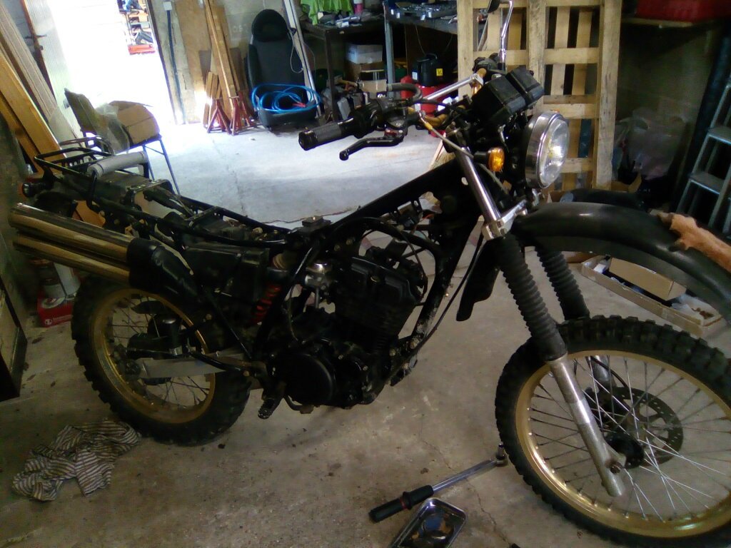

Message par Castor le 18/10/2016, 21:40
Bonsoir à tous !

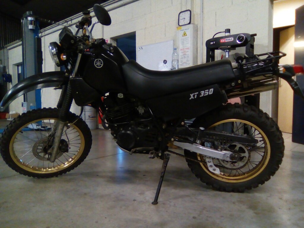

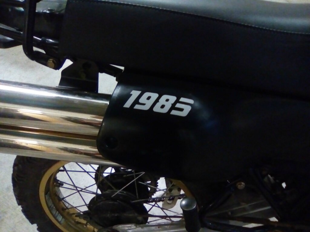

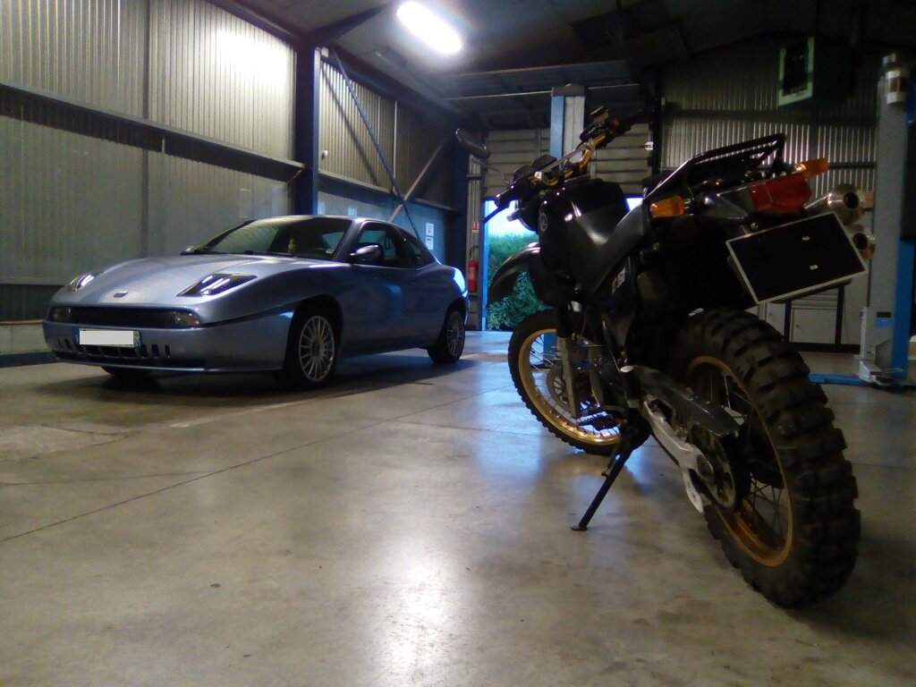

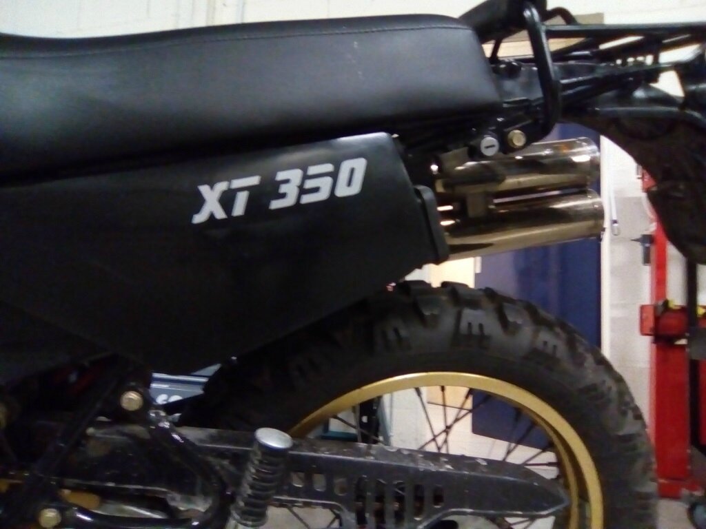

La petite modif' du jour :
Deux stickers, une plaque noire, 4 clignotants (les ronds, 3 sur 4 étaient cassés...) et la voilà toute belle ! (ici aux côtés de la fiat Coupé de ma soeur)

Message par grandan08 le 18/10/2016, 21:55
Très classe, le coupé aussi et le garage Shocked Shocked
Nombre de messages : 5729
Re: Bonjour du 51 ! + restauration 350 XT 1985 !
Message par Castor le 18/10/2016, 22:57
grandan08 a écrit:Très classe, le coupé aussi et le garage Shocked Shocked
Merci, mais le garage est en fait mon lieu de travail ^^ , le mien est beaucoup plus petit...
