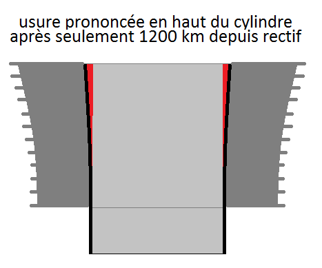

des nouvelles de mon moteur :
hier je suis allé dans un atelier spécialisé sur Charleville où ils m'ont dit que le cylindre est usé sur sa moitié haute, pas rayé mais juste mal usé. la rectification ayant été faite il y a moins de 1500 km j'étais étonné mais le jeu à la coupe des segments montre clairement qu'il y a un gros soucis effectivement.
ma grosse consommation d'huile viendrait probablement de là.
d'après la personne de l'atelier cette usure pourrait être due à une trop forte richesse qui, cumulée à une mauvaise étanchéité des soupapes d'échappement (3/4 de portée sur ces 2 soupapes), aurait "rincé" le cylindre et l'aurait creusé.
mon problème est que le cylindre a été réalésé à sa côte maxi la dernière fois ! en théorie plus possible de faire plus large donc, mais Daniel (Grandan08) m'a dit hier (autour d'un café, merci à lui Wink )  avoir fait une rectif un peu plus large sur un cylindre afin de placer un piston de cylindrée plus importante, le tout en gardant une marge de sécurité.
ma question est : si mon cylindre est hors côte, un réalésage plus grand serait-il envisageable pour y installer un piston de XT 400 ?

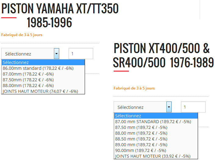

Les dimensions pour le XT400. Selon moi on pourrait réaléser à 90 mm la chemise du 400
Idea  réaléser le cylindre 350 à 88 mm... <--- Lien avec achat nouveau piston/segments/ joints  (dimension Maxinale chez Bihr pour la 350)

Si j'ai bien compris c'est déjà un piston en 88 mm, je n'ai pas trouver de piston plus gros avec axe de 19 mm, on trouve en 89 mais axe de 20.
Nombre de messages : 5878
Re: Bonjour du 51 ! + restauration 350 XT 1985 !
Message par christddel le 25/5/2016, 16:31
grandan08 a écrit:Si j'ai bien compris c'est déjà un piston en 88 mm, je n'ai pas trouver de piston plus gros avec axe de 19 mm, on trouve en 89 mais axe de 20.
Actuellement son cylindre est à la cote de 87mm.
En "Big Bore (piston) Yamaha XT350" on trouve 88,5 mm. Mais que restera-t-il comme épaisseur de la chemise du 350 ..Question
Mon Idea  Mais qui coûterait plus cher:
Placer une chemise de 400 dans le bloc cylindre ALu du 350...(pour gagner en épaisseur de parois )
Et y installer un piston de 88 mm voir + si possible Question
Je trouve ce piston de 88,44 mm <-- Lien alésage 88,5 mm il est complet; attention au FDP et Douane..!
La chemise du 400, mesurant 93,3 mm moins l'alésage 88,5 reste 4,8 mm soit 2,4 mm pour les parois... cheers
J'éviterai de descendre sous les 1,5 mm.
Le lien vers le site du piston Bug, la même dimension 88,5 mm, chez Wossner référence 8502D250 <-- Lien
Piston vendu complet Piston, Axe, circlips et segment....
