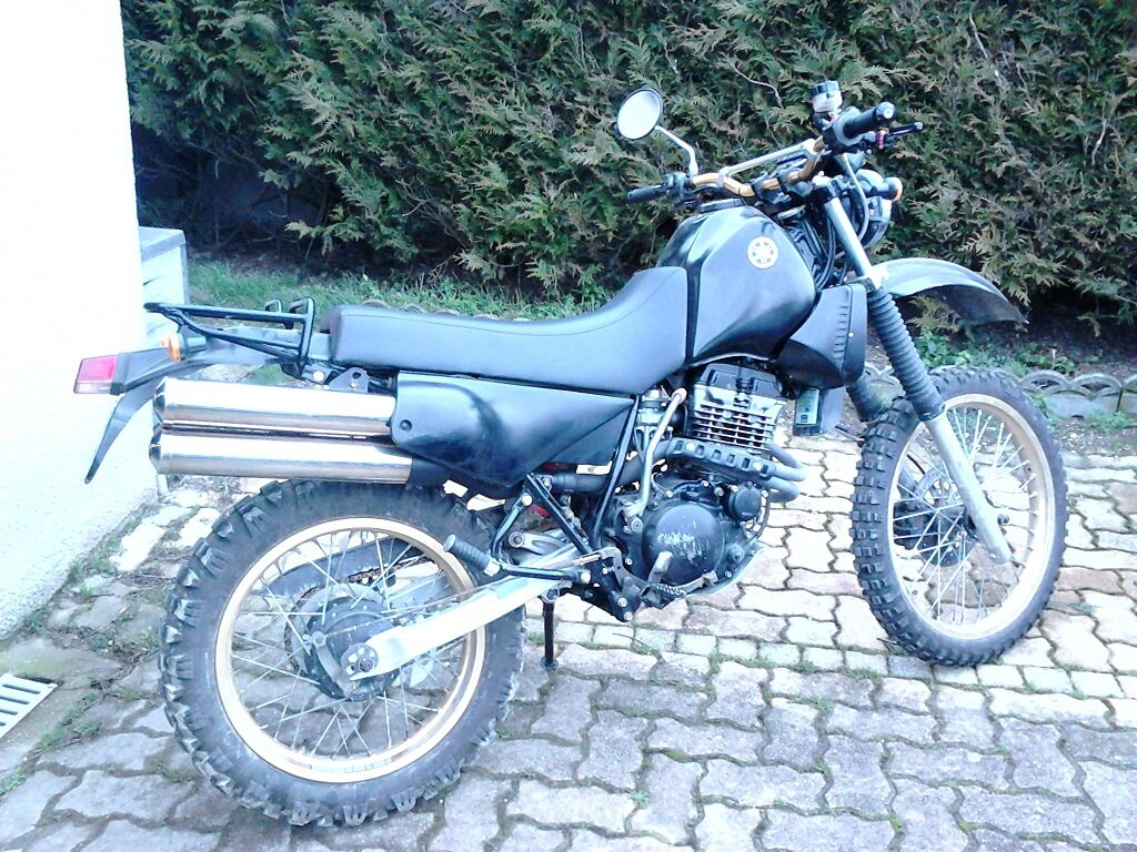

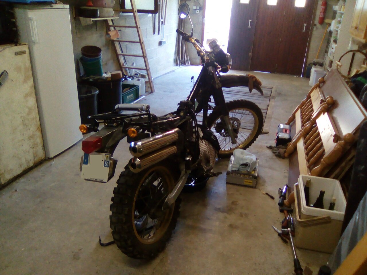

Bonjour à tous !
Comme pas mal de moto "anciennes" mon petit 350 souffrait d'un pot d'origine percé par la rouille. La solution temporaire avait été de couper la moitié de sa longueur afin de garder uniquement le morceau encore potable de la chicane. (solution temporaire qui a quand même duré plus d'un an )
J'en ai parlé dans un autre sujet, je me suis dit que pour donner un look sympa et unique à ma moto j'aimerais lui greffer un pot de Z1000, modèle de 2003-2006, d'abord basé sur une seule flûte, après avoir acheté un lot de silencieux pour pas cher j'ai fait un essai en superposant le bloc "deux flûtes" à mon pot d'origine.
OK ça me plait bien
Après avoir discuté avec quelques personnes du milieu, j'ai donc déposé mardi mon Mono dans une Métallerie à deux pas de chez moi pour le récupérer hier, soit trois jours après. Un travail sur mesure, propre et rapide
Je m’acquitte du règlement (100€ contre les 150€ prévus au départ, petit prix car le patron est motard aussi) et enfourche l'XT. Un coup de kick, il démarre direct, pressé de rouler lui aussi sans doute
Le son est légèrement plus rauque qu'à l'origine, au ralenti et en accélération on entend la différence, en roulant le bruit est à peine perceptible, comme avant quoi. Les brides ayant été enlevées avant soudure afin de faciliter la sortie des gazs, la moto se comporte très bien, je suis ravi !
Maintenant place à la seule et unique photo que j'ai pour l'instant, je modifierais la couleur de la patte de fixation qui va devenir noire cet après-midi. Le changement est radical entre la moto que j'ai acheté il y a quatre ans et aujourd'hui pas vrai ?
2012 :
2016 :
OK ça me plait bien

Re: Bonjour du 51 ! + restauration 350 XT 1985 !
Ça rend vraiment bien, tu devrais adapter un silent-bloc au niveau de l'oeillet de fixation au cadre, la dilatation pourra se faire et cela amortira les vibrations cause de casse des soudures.
Propre et classe !
Tes clignos ne sont pas très "TT", l'arrière droit fait grise mine.
Charlie_41- Nombre de messages : 1194
Merci ! je suis content du résultat aussi
Le cligno a pété au montage... montage rigide contrairement à ceux d'origines qui sont sur silent-bloc. je vais le réparer.
Quoique je n'arrive pas à me décider si je dois laisser les actuels (ronds) ou mettre des carrés de TW
Mais ils sont chers..... >> clignos
Pour la fixation oui je n'y avais pas pensé, je vais regarder à ça dès que je pourrais le déposer. Je devais m'en occuper cet après midi mais problème de voiture, je suis coincé à 15km du garage...

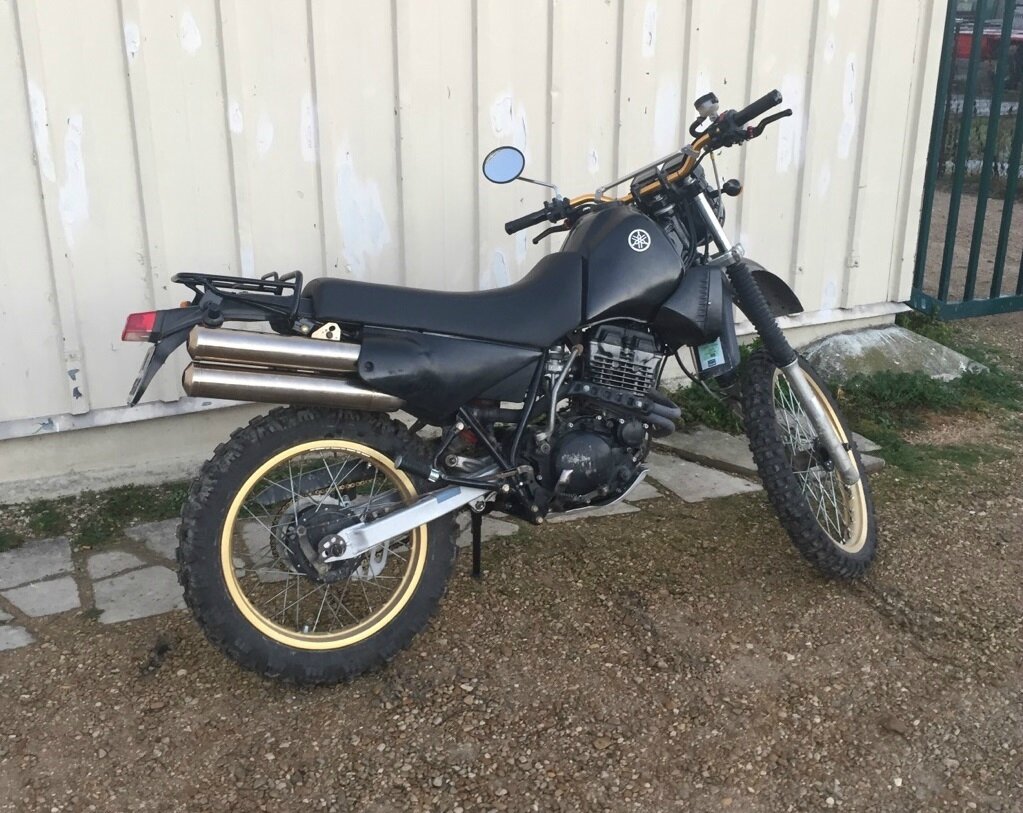

Résultat final :
clignotant réparé, peinture en noir haute T° de la fixation et des soudures afin de les protéger de l'oxydation, et montage sur silent-bloc comme me l'a conseillé Grandan

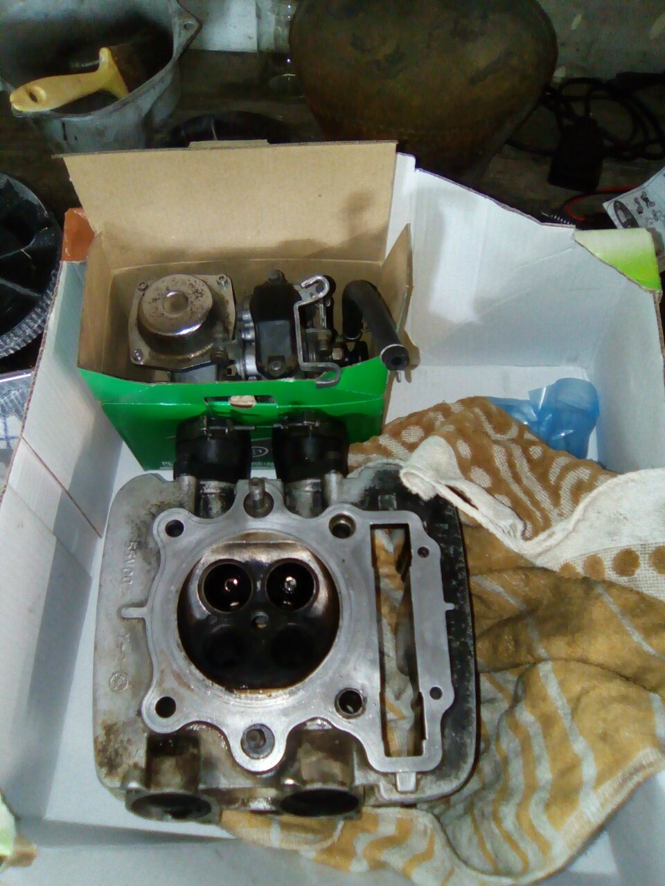

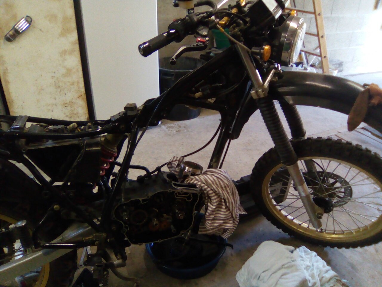

Salut à tous !
Alors voilà, après la rectification du moteur et le remontage il y a environ deux ans, mon 350 n'a que très peu roulé (moins de 1500 km).
Depuis le début la moto fume à froid, mais depuis quelques temps c'est devenu impossible à rouler sans se faire arrêter par la maréchaussée tellement ça fume
Du coup on recommence :
carbu sorti et ouvert car ralenti instable (gicleur de 42 déformé, il va m'en falloir un de 44 afin d'augmenter la richesse)
embrayage tombé pour accéder à la poulie de vilebrequin afin de sortir la chaine de distribution (merci Grandan pour ton coup de fil !)
sortie de culasse
sortie du cylindre
contrôle des segments (jeu à la coupe de 0.5 mm qui a l'air correct)

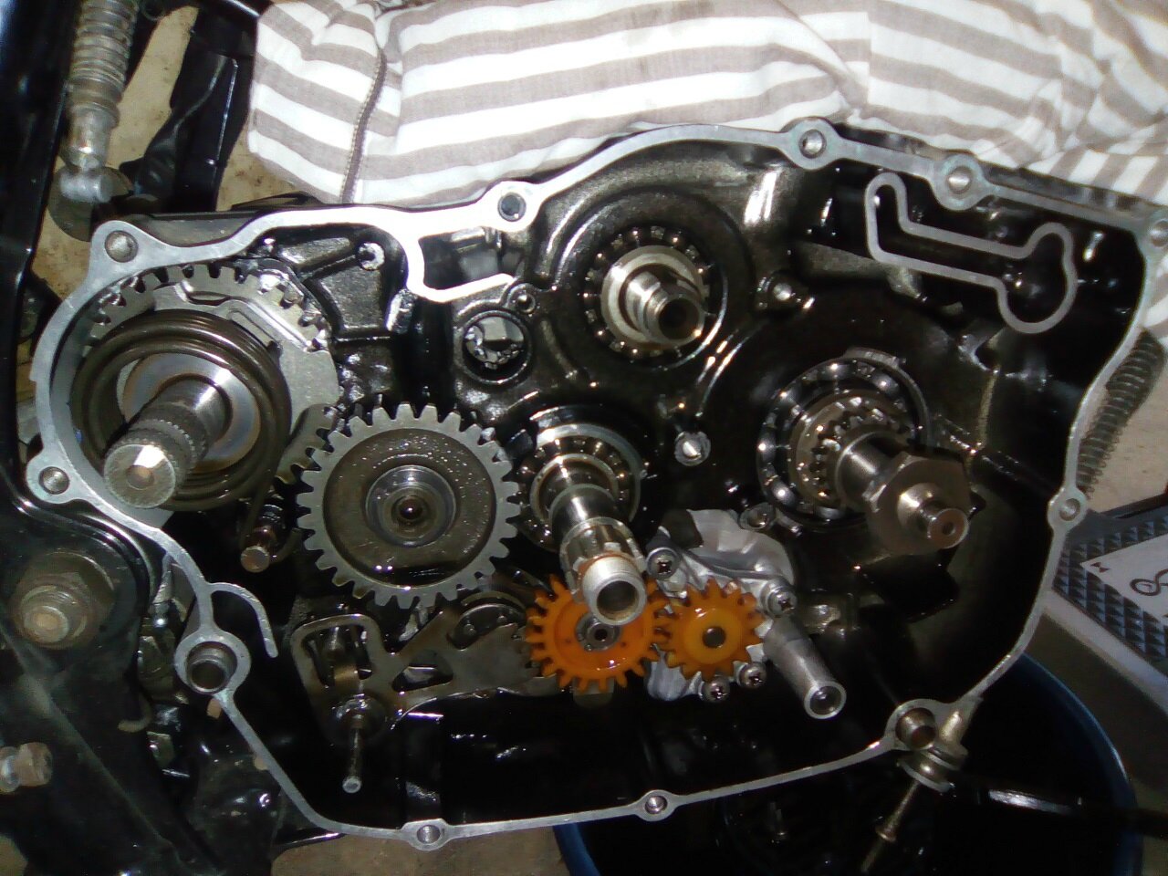

contrôle des guides de soupapes (jeu énorme des soupapes dans leurs guides ! ma conso d'huile vient sûrement d'ici)
Données Yamaha : jeu entre queue de soupape et guide de soupape : 0.025-0.040 mm
une fois les soupapes déposées, les guides paraissent ovales et les puits d'admission sont reluisants d'huile, ceux d'échappement sont encrassés d'huile brûlée, le tout avait été décapé au précédent remontage, comme quoi la fuite vient bien d'ici !
et voilà les photos :
Ça risque de piquer un peu le porte monnaie
4 guides, 4 soupapes, rectification des portées, pose des guides ...
A moins d'être adepte de la pièce d'origine, je poserais la question à ton réaléseur pour adapter des pièces auto beaucoup moins chère.
Les soupapes sont bonnes d'après le mécano de chez Yam, les guides sont h.s. sans aucun doute par contre.
Lundi j'irais voir un atelier sur Charleville qui devrait pouvoir remplacer les guides. J'en saurais plus une fois qu'ils auront vu l'ensemble des pièces.
