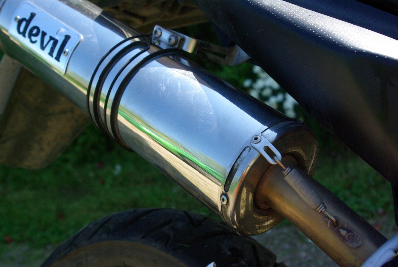

voila le problème j'ai (passer moi l'expression) les rivets du pot qui ne tiennent plus et donc a cause des trou des gaz qui sortent par les côtés du pot.
Alors je me demandais comment changer les rivets...faut-il tout démonté ?
rivets de pot Imgp1013
je parle des rivets qui sont a la base de la cartouche Smile

faut les percer et en reposer d'autres avec une pince à rivets...du rivet inox ca se trouve en magasin de bricolage sans pb!

ha merci Smile  et une fois percer il n'y a pas de pièces qui restent dans la cartouche ?

en perçant, il y a des morceaux qui resteront dans la cartouche Evil or Very Mad
Les DEVIL sont généralement démontables tu pourras récuperer les morceaux

en perçant, il y a des morceaux qui resteront dans la cartouche rivets de pot Icon_evil
