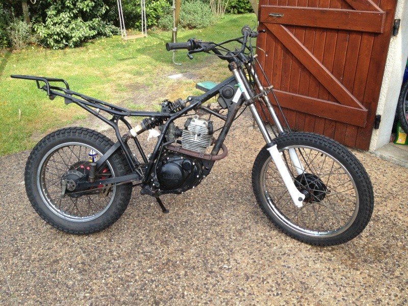

aujourd'hui, bah je me suis fait plaisir, à tout démonté :
la fourche est vraiment en état piteux :
heureusement j'ai su trouver une fourche de DTLC avec la roue en excellent état, j'èspere que je vais pouvoir la monter
le résultat après seulement 2 heures de travail :
J'ai remarqué en démontant la fourche, plus de graisse dans les roulements, les tubes sont tordus ...
Par contre, bonne surprise, l'axe de BO est sortit tout seul à l'inverse de celui des DTMX !!!
Demain j'attaque le cadre avec nettoyage ponçage, dégraissage et première couche de peinture noire antirouille.
À bientôt

Salut, j'aime beaucoup tes pneus, aurais-tu la gentillesse de me donner la marque et le modèle stp?
Billy Bro- Nombre de messages : 21
Localisation : Annecy, Haute-Savoie
Bécanes : XT 250
Date d'inscription : 27/05/2013
Re: Restauration XT 125 1985
alors les pneus sont des CST (Cheng Shin Tire)
dessin trial, très bon dans les chemin mais sous la pluie c'est correct
desolé je n'ai pas le modèle, tout ce que je sais, c'est qu'il n'est plus fabriqué...
