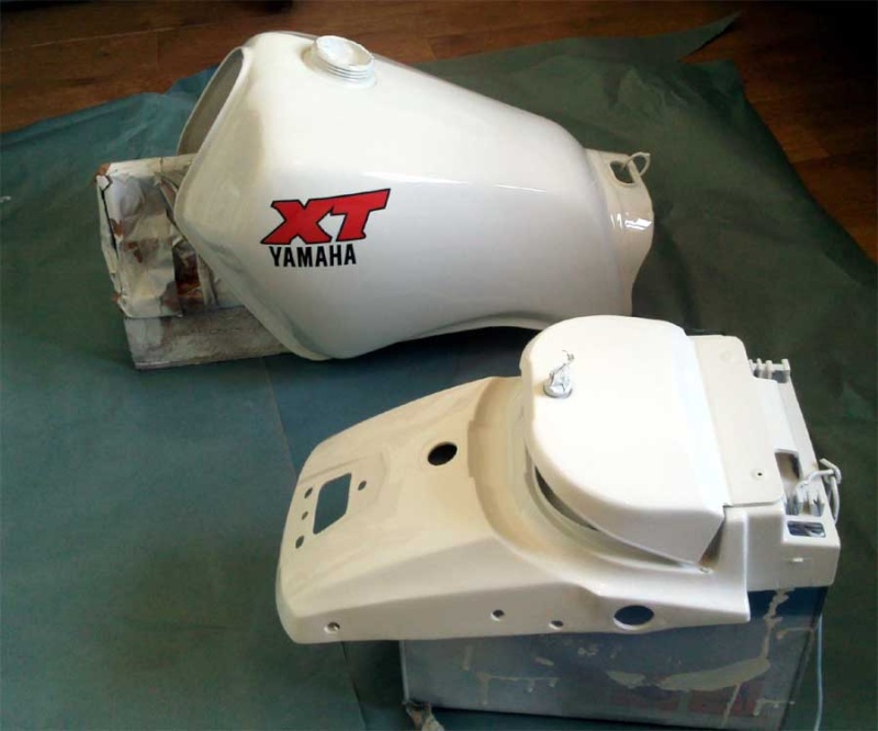

Message par Luna 18/7/2013, 22:50
j'ai trainé un peu sur les motos cause aux chantiers sur les...autos mais je m'y remets!
cette semaine peinture du résé et du gb arrière (j'en ai chié pour le préparer le plastoc avait mal vielli!) avec la pose des stickers,je suis pas trop mécontent de moi,2-3 petits défauts dans le vernis (poussières) mais avec 3 couches je n'ai plus à laisser sécher,poncer au 1200 à l'eau les défauts et luster.:gifs-smileys-o
2 xt à restaurer - Page 2 Peintr10
2 xt à restaurer - Page 2 Peint110
bientot la suite de la peinture et du remontage!

Message par Invité 18/7/2013, 23:33
super ratrapage du reservoir magnifique:oops:

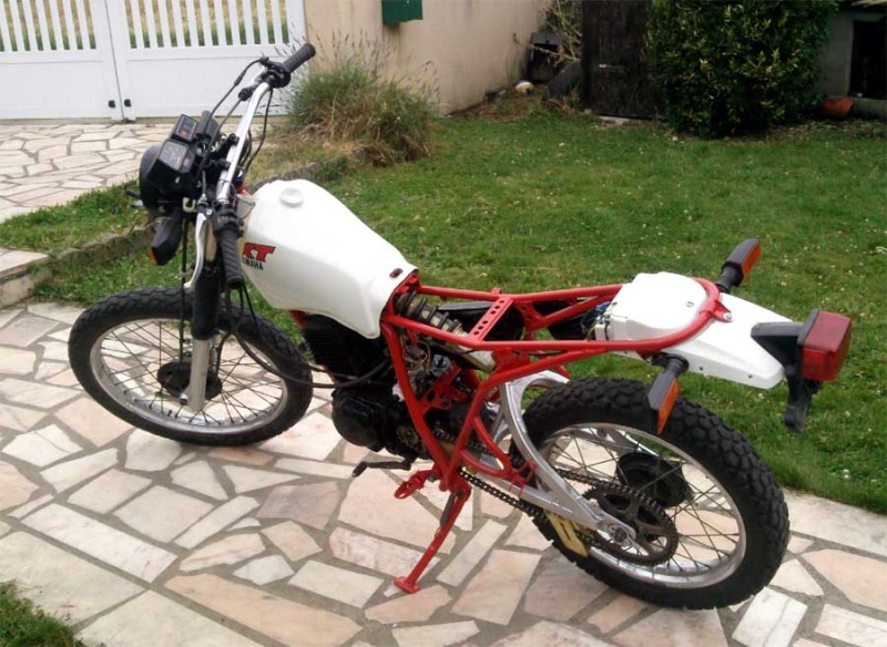

Message par Luna 21/8/2013, 10:49
remontage de toute la quincaillerie: gb avant,boite à air,caches latéraux,pédale de frein et tringlerie,fixation définitive des faisceaux,pose de la selle et remplissage du résé...et hop sur le chemin devant chez moi pour tester si ca marche!
bon sans surprise ca marche...alien
me reste à poser le phare av,mettre une batterie neuve,des embouts de guidon et des rétros et 2/3 bricoles comme peindre le kick,le selecteur de vitesses et reposer le sabot moteur.ca sent la fin!là j'ai posé la selle noire en attendant que celle de l'autre xt partie chez le sellier revienne,en rouge!

Message par grandan08 21/8/2013, 16:27
Félicitations, très beau boulot

Message par Benoit en XT 21/8/2013, 22:49
super restauration !
le rouge est magnifique.
J'aime moins la couleur des pédales, repose-pieds, bequille. Je préfèrerai en noir. Pourquoi ne pas peindre aussi le kick et les poignées ?

Message par Luna 22/8/2013, 22:26
j'ai fait la pédale de frein en rouge car elle est fixée sur le cadre rouge,ca jure moins qu'en noir...à mon gout.le kick est peint et remonté je ne l'avais pas encore fait sur les photos.
sinon grosse galère cet aprem pour trouver des rétros...déjà y'a que des trucs tunning dans les boutiques et en plus les cocottes des 2 xt sont filetées en 12 et pas 10 comme les rétros std.et impossible de trouver un adaptateur 12/10. du coup j'ai pas de rétros.Sad
