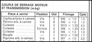

-Auriez-vous la fiche technique pour le joint de culasse ainsi qu'une technique sans clefs dynamo?
-Dois-je changer mon joint de culasse pour un neuf?

Je vais commandé mon joint de culasse alors.
Mais quelqu'un n'aurait pas la documentation technique pour savoir à quelle pression se serre la culasse ?
Car je pense emprunté la clefs dynamo d'un ami...

Pour le serrage de la culasse...

Joint de culasse, reçus et calé à la clé  dynamométrique bref, elle ne fuit plus mais j'ai toujours cette impression de chaleur sur le cylindre...
