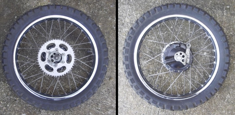

Ce n'est pas que les freins qui sont neufs, ça, on trouve facilement.
Lors de l'achat de mon XT, il y avait du jeu dans les roulements, à l'époque, j'avais fais tout remplacer à neuf chez yamaha... 72€ de facture. Crying or Very sad
J'ai donc une belle roue arrière, freins neufs, roulements neufs, couronne neuve.
Complète avec l'axe et les tendeurs.
Il n'y a que le pneu à changer (30 ans de vie)

grandan08 a écrit:@palou21 te voila sauvé!!
Ca dépend .... une belle roue comme ça, c'est pas donné. (et j'ai aussi la roue avant .... Hé Hé H€ e Idea )
palou21, Si la tienne est récupérable, chromes et rayons en bon état, tu peux remplacer les trois roulements, la couronne et les garnitures de frein toi même.
