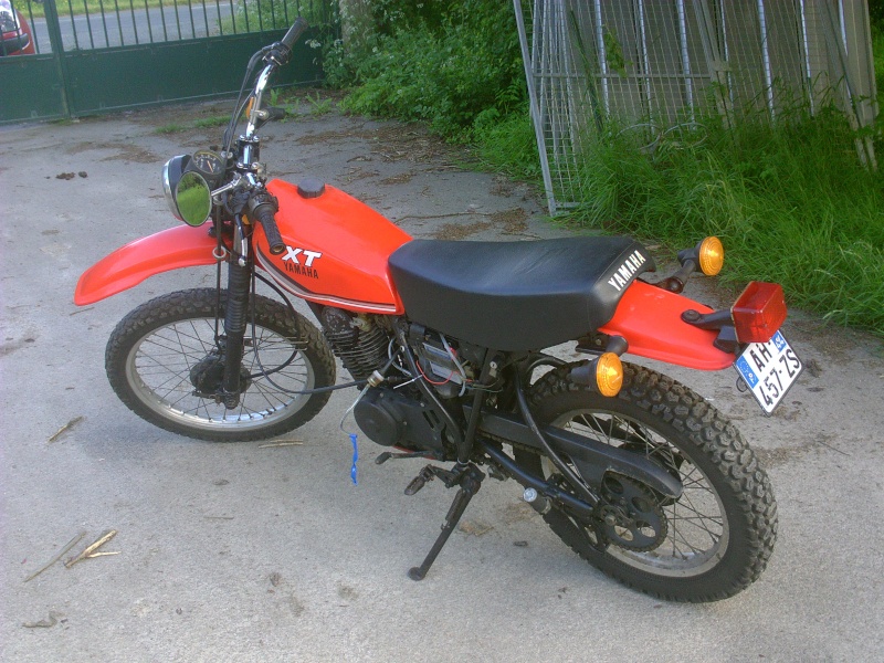

Voila la bête Razz
Sur celle la on voit un pack de trois fils débranché, j'ai fait un test d'une broche et ça a allumé le feu de stop ou position. Mais ce ne sont pas les même connecteurs qui viennent de l'avant de la moto.
Sur celle ci, je n'arrive pas trop a voir le rôle des "boitier" électrique. Il est la le CDI? Celui de droite doit stabiliser le courant en 6V non?

Re: Yam 250 xt, l'aventure commence.
Message par Alexandre le 24/5/2013, 19:07
I: CDI
II: Bobine
III: Régulateur de tension
Au bout de la flêche: Diode redresseuse
Message par Alexandre le 24/5/2013, 19:08
La centrale clignotante est dans le cadre entre I et III.
Message par cyracle le 24/5/2013, 19:32
Ha merci je commence a y voir plus clair

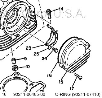

"je dois changer le joint du cache ou l'on peut voir la roue avec la chaîne de distribution."
Ref yamaha :
Nombre de messages : 4897

Par contre j'ai un nouveau soucis, j'ai bougé le disjoncteur qui a cassé net. Peut on en trouver facilement car j'ai pas trop envi de repayer 10 euros de port chez kedo pour ça?
J'ai branché la batterie sans le disjoncteur pour vérifier une nouvelle chose : la charge de celle ci.
Donc j'ai démarré la moto, pris un testeur, j'ai mesuré la tension sur la diode redresseuse et masse ce qui m'affiche un +8v discontinu au ralentit à peu près (ça monte plus quand j'accélère légèrement). Donc le volant magnétique joue son rôle.
Par contre à la batterie, tous feux éteint, je n'ai que 6.4v.
A quel endroit ça peut coincer. Sur le schéma electrique en couleur, quelles sont les couleurs des fils successifs qui vont du volant magnétique à la batterie?
Je vais refaire des photo pour illustrer ces travaux.
