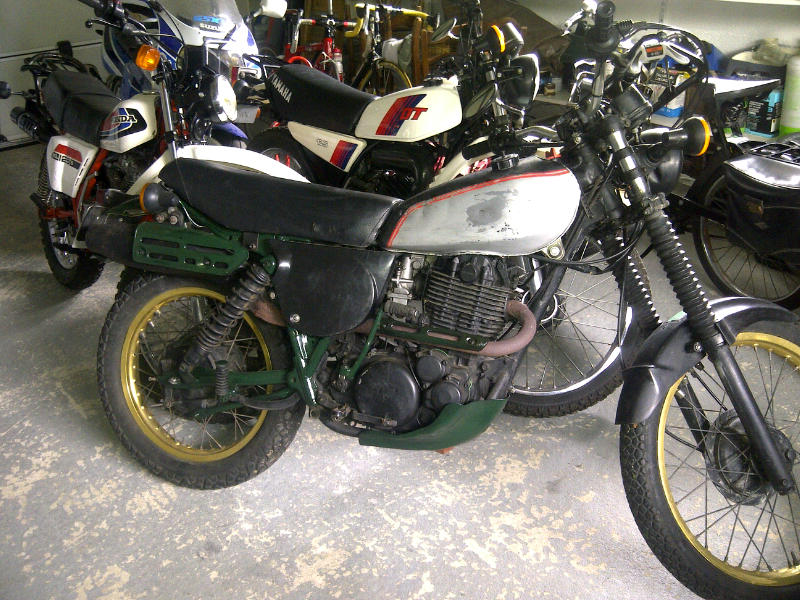

Pas de soucis voici un premier cliché de l'arrivée de la petite derniere devant les cousines qui viennent d'être refaites en attendant son tour !
Le travail sera plus long, j'ai besoin de vos conseils surtout pour la réfection du reservoir alu bien dégueu actuellement un sablage semble indispensable et tout le reste .....
Coté moteur je le tombe du cadre ce soir je ne sais pas par ou commencer les vérif - carbu juste démonté pas encore nettoyé - alim electrique à revoir... bref de quoi occuper les soirée d'hiver de Mai !

cheers Bienvenue à toi!
Joli cheptel, dis donc! Le précédent propriétaire du 500 était un artiste peintre pig ... mais elle est complète, & elle tourne, dis-tu: c'est déjà beaucoup.
Bon courage, chanceux tongue
Re: Dans la famille Yam, après la cousine DTMX la mère XT 500
Message par Glutch2000 le 21/5/2013, 16:39
+1, elle a l'air complète, pour la couleur, a chacun ses (drôles) goûts ...
Si elle fonctionne, pourquoi pas une petite révision, vidange et réglages, pour essayer et voir ce qu'il est nécessaire de faire au moteur. Idea

Ba sa va niveau cadre elle n'a pas l'air d’être bouffer par la rouille, un bon début ...
Sinon niveau moteur quoi de beau et quoi de moche à revoir parce que les moteurs j'aime bien bricoler la dessus mais je ne connais pas les 500XT mais tous ensemble ont va bien y arriver Smile

D'accord avec Glutch: si elle tourne sans bruits étranges ( What a Face ), vidange/filtre huile+ air, un bon nettoyage carbu, reprise des réglages de base, contrôle des roulements (roues, direction...) & du kit chaîne, et hop bounce ! reprise d'activité de Mémère, à un rythme adapté à son âge, du moins au début drunken

Le seul moyen de récupérer un réservoir alu correctement, est de découper le tunnel, et de le reprendre par l'intérieur et enfin de le refermer.
Reste à trouver la personne capable de souder de telle pièces...
