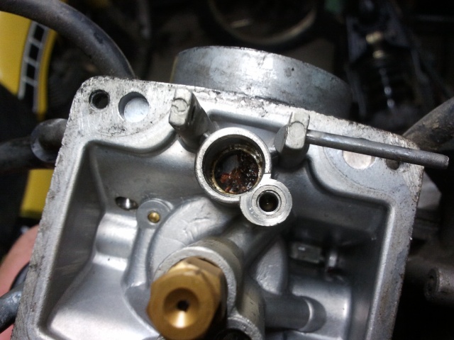

Ayant failli resté sur le bord de la route hier soir avec la 550 noire, j'ai démonté mon carbu tout à l'heure.
Première surprise, le filtre à air déchiqueté, il avait 2 ans et aucun symptôme au roulage
Deuxième surprise, la quantité de crasse dans le carbu, uniquement au filtre sous le pointeau, le reste étant nickel
Donc vidange du réservoir, nettoyage du robinet
remontage et essai demain

Message par grandan08 le 16/5/2013, 20:19
Le filtre était huilé, et je me pose la question pour une souris...

Message par alan73 le 17/5/2013, 18:30
Ya pas un filtre sur les 550 en sortie de réservoir ?

Message par grandan08 le 17/5/2013, 18:32
Si, il est sur le robinet mais il ne doit plus être efficace...
