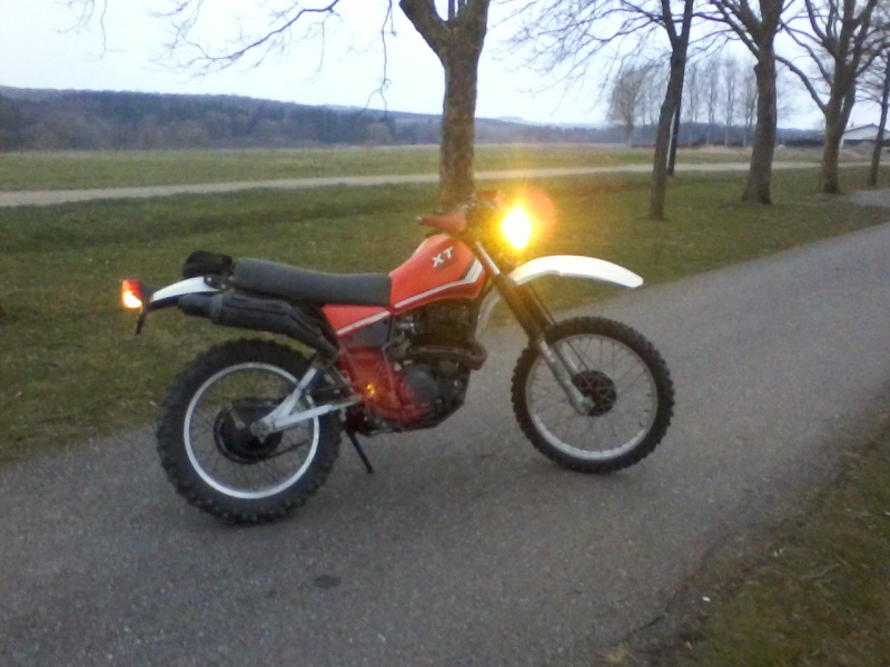

J'ai roulé toute l'ap midi avec la machine et ce n'est que du bonheur !
J'en suis complètement ravi !
Bonne soirée à vous tous !!
Petite photo prise hier soir lors de mon premier essai :
[u]
