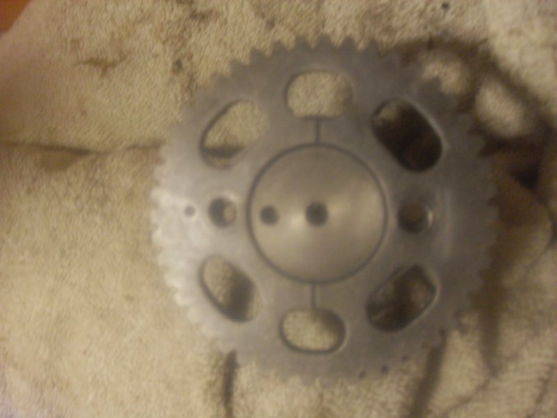

Dernière petite question, y a t'il reellement un sens pour le pignon d'arbre à came. Il s'agit en fait de l'emplacement des repères.
Sur ma RT, c'est bien précisé. J'ai suivi ce qui était marqué mais une fois que j'ai remonté mon carter d'allumage et vérifié tous les repères, rien n'était aligné. Et pourtant, le moteur tournait. S'il la chaine avait été décallé, ca aurait bloqué non ?
Il y a donc ces 2 possibilités. Soit c'est comme sur la photo 1 ou comme sur la photo 2 (qui suivent).
Pour l'arbre à came, il se place bien de cette facon ? (les repères en haut).
Ca parait balot mais ce serait dommage de tout remonté et d'avoir inversé une pièce...

Le joint va dans le puit de graissage sur le cylindre au centre des 2 goujons, coté opposé à la distribution.
Cale la distribution cache culbuteur enlevé, aligne les traits sur le pignon avec le plan de joint, le point sur le pignon vers le haut, monté comme ta photo 1 et le piston au PMH (repère T dans la lumière du stator) le tout brin de chaîne avant tendue.
L'ensemble arbre à came-pignon sort sans être démonté idem au remontage, ça évite les boulettes...
Pense à mettre de l'huile dans tout ça au remontage.
Mets du dégrippant dès maintenant sur la vis cassée et un bon coup de lampe à gaz au dernier moment, pour la sortir avec la pince étau.
Re: Vérification chaîne de distribution xt 400
Justement le pignon à été retiré de l'arbre à came.J'ai donc une chance sur deux de le remettre correctement.
Je vais fouiller la RT.
Comme dit plus haut, le pignon pareil que ta photo 1...
