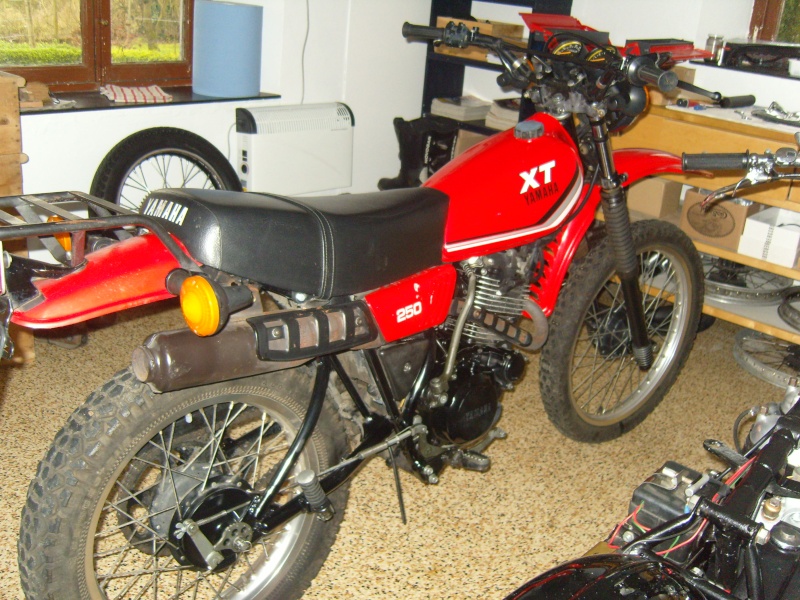

Bonsoir à vous tous , je suis nouveau sur ce forum découvert lors de mes recherches sur cette moto .
Forum bien agréable à découvrir et interessant .
Je suis à l'achat de la moto ci dessus , état général correct et seulement 11000 kms ( premier propriétaire ).
très peu roulé en général et particulièrement ces 5 dernières années .
Pouvez vous me donner votre avis quant aux points particuliers à surveiller , au dela d'un controle habituel : démarrage , bruit moteur , ralenti , embrayage , bv etc ...
Pouvez vous me confirmer l'année modèle et comment l'identifier à partir du numéro de cadre ?
Grand merci déja pour vos conseils et bonne soirée .

welcome chez Yamaha.
Selon ce commentaire éclairé, on peut dater à 1982 ou après.
Je suppose que si tu tapes le numéro de série (son début au moins) dans un moteur de recherche, ça te donnera sa carte de visite.
En tout cas, elle est nickel ! dommage qu'on entende pas le bruit en plus.

Superbe. A priori encore les pneus d'origine ce qui est coherent avec les 11000 km. Les principaux points faibles de cette moto sont le carburateur et l'echappement. Pour le premier verfier qu 'elle demarre bien a chaud comme a froid, qu'elle accelere sans trous sur toute la plage de regime. Pour le segond vefifier l'absence de fuites, de reparations ou de rouille profonde (je t'en parle en connaissance de cause!)
Apres bien sur chercher les traces de chute lourdes sur le cadre, l'allignement, les point durs de la direction,enfin, les classiques. Vu d'ici elle est superbe!

Bonjour, et bienvenue.
Les bons points:
Elle a l'air saine, pas de trace de chute, pas beaucoup utilisée en TT
La peinture du carter embrayage n'a aucune trace de frottement de bottine (demande si nouvelle peinture)
Le tube collecteur échappement est "nickel" il n'a pas été surchauffé (idem peinture...)
Les réglages de chaine ne sont pas en bout de course, et la chaîne semble bien tendue
Donc bien entretenue...
Pour tester l'embrayage, la roue Av.contre un mur (ta voiture) en 3° 2.500 tr embraie le moteur doit caler directement si tu te retrouve sur le toit de ta voiture c'est qu'il est très bon...
L'éventuel moins bon point: (*)
Comme elle n'a pas roulé/tourné depuis longtemps.
En cas d"achat...: Un conseil, une vidange et remplacement du filtre à huile + bougie.
Et après quelques kilomètres (50/100km), mesure de la compression moteur chaud.
( l'appareil compressionmètre se vend entre 20 & 40 Eur)
Tu fais alors un nouveau rodage moteur...
(*) Car avec le temps sans tourner... Les segments et soupapes ont probablement
été piqués d'un peu de rouille (probablement d'un peu...) pas de panique
Au compte tours... Max 3.500 tr en 1,2,3,4 et en 5° à Max 70/75 km/h sur un minimun 500 km
Ensuite tu pourras la pousser progressivement dans les tours...Proogrressivemmment...
Après 2000/3000 km, tu reprend la mesure de compression, pour voir la différence "avant après"
Pour la 1° vidange de l'huile (Huile 10/40) huile + fine pour le rodage, ensuite de la 20/40
En 10/40 elle consommera probablement un peu d'huile, donc surveille bien le niveau avant chaque démarrage
Surveille l'état des pneus avec l'âge... Après quelques X mille Km, ils risquent de se craqueller
Autrement rien de spécial vois/lis le "manuel propriètaire" encore téléchargeable je crois sur le site Yam.
Benoit en XT a écrit:welcome chez Yamaha.
+1 pour l'année 1982
Celle à droite est en vente sur "2°Main.be" et est donnée année 1982

Bienvenue à toi et semble-t-il ton futur 2 et demi
Elle à l'air super correct côté esthetique... et seulement 11000 bornes, et pour quel prix?
Si c'est moins de 700 roros, ne te pose pas de question, fonce... On est là pour la resto...

Euh,... Le vendeur dans son annonce indique année 1989, donc cette couleur aurait aussi été produite en 1989...?
Vérifie bien un même N°.. sur le cadre, la carte grise...(obligatoire en Belgique)

Rebonjour Christddel et merci pour la remarque , en fouillant dans les infos ,le modèle à partir de 1983 jusqu'à la fin de sa production n'a pas beaucoup changé au niveau du look mais je serai vigilant sur la concordance des numéros : cadre , moteur , carnet d'immat et conformité .

j'aime bien la verif d'embrayage en 3° pour caler le moulin...le mec il fait ca avec ma moto il en descend vite fait et il passe par dessus le portail!!! un embrayage tu vois déjà le réglage à la poignée et ensuite à l'essai s'il ne patine pas en 3°/4° au coup de gaz c'est bon...
le coup du rodage à 75 pendant 500 bornes c'est impossible à faire sur route!
tu roules cool sans trop monter dans les tours et sans accélerer à pleine charge pendant 100/200 kms le moteur est remis en forme...

A chacun sa méthode…
N’en relâchant l’embrayage à 2.500 tr/m en 3° vitesse, sur un bon moteur on n’endommage rien…
Le rodage à 75 km/h est parfaitement réalisable sur route, Je dis bien Max 75 km/h avec le flux de la circulation, la vitesse va varier entre 0 et 75..Km/h
La vitesse de croisière d'une XT250 sur route n’est guère plus rapide 95/105 km/h
Pour éliminer des piqures de rouille sur segment et soupapes il faut bien plus que 2.000.000 trs. moteur soit 5 h à 5.000 tr à +/- 75 km/h.

oui chacun sa methode,mais plus que la vitesse de la moto c'est la vitesse de rotation du moulin qui compte.dans les manuels d'utilisation ils parlent plus de régime que de vitesse pendant le rodage.
si tu habites intra muros et ne fais que de la ville effectivement les fameux 75 sont tenables...mais si comme moi tu habites en campagne à 30 bornes de la ville tu peux te trainer à 75 et te faire doubler par les scoots en campagne mais c'est carrément dangereux sur la nationnale!

Salut à toi Mbsogalux et bienvenue sur le forum !!
Je ne connais pas bien la 250 mais beaucoup disent que le carbu est capricieux donc vérifie surtout le ralenti, les reprises, etc...
Pour le rodage, Luna et Chrisdel ont bien résumé à eux deux. Préoccupe toi surtout du régime moteur et ne pas trop la monter dans les tours. Une bonne vidange avant lui fera le plus grand bien.
Pour l'embrayage, vérifie la tension de l'embrayage qui t'indiquera de son usure. Lors de l'essai, tu peux essayer de freiner et mettre les gaz à fond pour voir si ca patine. (c'est ce que le mien me faisait avant son démontage ).
Si t'as un doute, tu peux utiliser la méthode radicale a christel mais assure toi au cas ou que l'acheteur ne soit pas un colosse et qui ne te fasse pas repeindre son mur !!

Bonsoir cedric et grand merci pour ton mail , c'est la preuve de la pro activité des membres : très sympa .
Ce matin , j'ai pu expertiser la moto et je ne suis pas décu du tout , état général excellent , moto complétement d'origine , aucune pièce ni garniture abimée , pneus d'origine mais jamais de tout terrain .
Echappement lègèrement corrodé , pas de souci , je le démonte pour le remettre à neuf ( j'utilise une peinture de chez Wurth pour hautes températures : résultat superbe , je peux donner les références si quelqun le désire ). embrayage impeccable , passage de vitesses ok , freins ok et ttes les cdes très douces .
points à revoir : batterie à remplacer , carburateur à démonter et nettoyage complet avec calibrage des gicleurs etc ..ou remplacement ,, je verrai . Moteur tourne très bien mais ne garde pas son ralenti et petites explosions à l'échappement uniquement à la décélération : gicleur de ralenti bouché je pense car la bougie était très claire et sèche , donc rien de bien anormal .
Je négocie un peu le prix ce soir avec le propriétaire et je vous tiens au courant . Pour info , c'est la première fois que j'essayais cette moto , c'est un réel plaisir , un vrai vélo . Wait and see .
merci à vous tous pour les bons conseils .
A l'attention de Christddel : tous les numéros concordent : immat , cadre , plaquette , moteur , conformité , merci .
