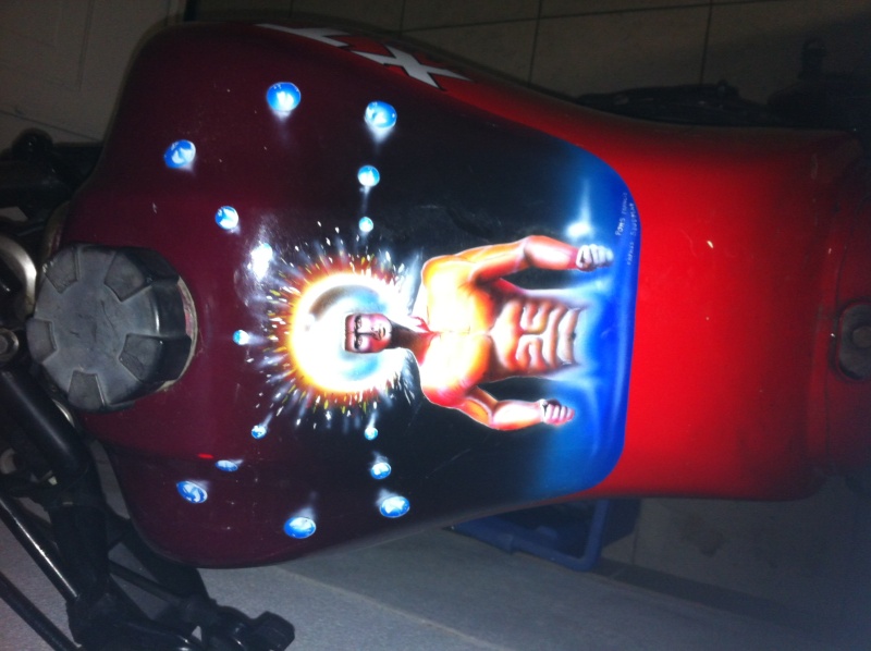

Bonjour à tous
j'ai vu sur le forum que certains avaient utilisé le kit restom pour restaurer des réservoirs
est ce que vous croyez que ça suffirait à reboucher un trou de la taille d'une tête d'épingle ou bien il faudrait souder avant?
ci dessous une photo pour se faire une idée
merci de vos conseils avisés
Veloce

Message par Veloce le Mar 29 Jan - 18:57
J'en profite pour vous partager un grand moment artistique le graph du réservoir !!! affraid affraid affraid
va falloir repeindre c'est clair...
Tous les gouts sont dans la nature vous me direz alors respect l'artiste!!!

Message par Glutch2000 le Mar 29 Jan - 19:13
Le trou est celui du mec peint dessus ... Wink
Restom ne bouchera pas ce trou. Brasure au laiton enrobé ou à l'étain.
Attention si tu répare à la flamme, ça explose les vapeurs qui restent.

Message par grandan08 le Mar 29 Jan - 22:53
Comme Glutch2000, soudure à l'étain et vernis après

Message par Veloce le Sam 2 Fév - 21:07
Merci pour l info au final j ai fait souder par un pro du coup je me demande si je mets un coup de restom bizarrement le réservoir contient des filaments de fer
Je crois que je vais le faire histoire d être tranquille ...
