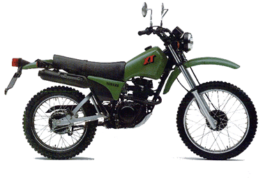

Après avoir regardé tout ça, c'est possible d'y mettre des roues de TDR.
Mais, c'est vrai que ce n'est pas très joli, et ça dénature bien le petit XT.
Alors, je pense que je vais y mettre des roues de SR, à rayons.
Ca donnerait un truc comme ça (bien que mon XT ne soit pas kaki)

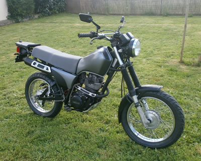

La roue avant du SR de 17 pouces avec un pneu route
CONTINENTAL CONTI-GO 100/90 -17 TL 55 P
Ca passe juste entre les fourfeaux de fourche juste 9mm de chaque cotés du pneu.
Faut enlever 4 mm à la butée de frein de la fourche. et jouer avec les épaisseurs des entretoises de l'axe de roue.
Pas vraiment très compliqué tout ça.
A l'arrière la couronne est passée de 50 (XT) à 49 dents (SR) , la roue est plus petite, je ferais le calcul plus tard.
le pneu passe.
- CONTINENTAL CONTI-GO 120/80 -16 TL 60 P
Pas facile le montage des pneus tubless avec chambre à air sur les jantes chromées à rayons, merci au garagiste du village ... ( qui a un XT 600 supermotard.) cyclops
Une petite photo, sans les boulons, juste pour voir.

Ca y est, les joints spi de fourche sont neuf.
Pas très difficile à changer sur cette moto, j'en ai profité pour mettre des soufflets (comme ça je ne verrai pas si ça fuit Wink )
C'est juste un peut moins haut avec les roues de SR, la béquille latérale est encore fonctionnelle. Le garde boue arrière est remplacé, le feu est rentré sous le porte paquet.
Petite adaptation de la fixation de retenue du freinage arrière.
Nombre de messages : 4852

Re: Une idée, comme ça ...
Message par Glutch2000 le 11/5/2013, 17:44
Premiers tours de (petites) roues.
C'est un peut plus bas, tant mieux, je ne suis pas très grand.
Petit problème de carbu, va faloir nettoyer, et le joint de culasse fuit à nouveau ... Neutral

Message par Glutch2000 le 11/5/2013, 18:26
Il a fallu rallonger le câble de compteur, c'est pas facile à souder ce truc tout gras.
Maintenant, avec la roue de 17' à l'avant, je vais plus vite ... Wink

Message par dofre le 11/5/2013, 19:14
salut glutch
le résultat est vraiment tres sympa !,en tous cas ,moi j'aime beaucoup
les garde boue en noir rende super bien!
j'envisage de mettre a l'avant un ty ou un sr ,mais faut que je trouve
donne nous tes impression de conduite quand tu auras bichonner le carbu et changer ton joint
