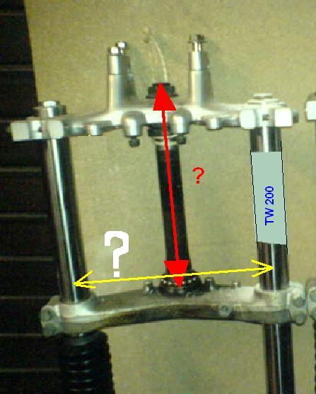

Tu pourrais placer une fourche TW, et mettre un disque 320 mm + durite "Avia"
+/- 200 Eur Kit disque 320 mm (pour le disque et l'adaptateur)

OK, Pour ton changement de fourche... Idea Une 1° chose que je vérifierai... La longueur...des tes

2° Il faut aussi vérifier la largeur avec les tubes (ainsi que les butées) parce que la TDR a un petit carénage et un réservoir de forme fort différente. Il ne faudrait pas que ta fourche soit bloquée ou que ton rayon de braquage augmente démesurément.

Message par Glutch2000 le 1/2/2013, 19:04
Oui, surtout les butées ...
La largeur entre les tubes, c'est pas très important.
