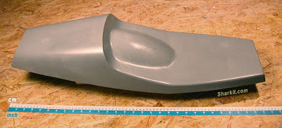

effectivement pas facile à réaliser,
le plus problématique c'est le reservoir,
( je suis dessus pour en faire un en composite
mais ce n'est pas pour la semaine prochaine...
c'est technique, faut pas que ça fuit, que ça resiste bien au carburant...)
la selle j'ai un maitre modèle qui devrait aller (faut couper la partie arriére du cadre surement)

en premier j'ai pris les dimensions de le selle sur ma Yam 250 XT
pour faire la selle en poly, en essayant de faire polyvalent.
Dessous, on voit qu'il faudrait couper l'arceau arriére d'un 600
(aussi, moins de debatement vers le haut)
