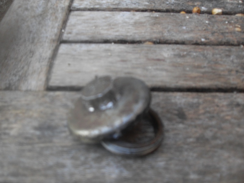

J'ai démonté les capuchons de soupape. Le filet d'un de ces bouchons a cassé sous la force de la clé. Heureusement, j'ai pu récupérer le filet à l'intérieur.
Christdel, ca te va si je récupére un des bouchons de l'autre moteur ?
Sinon, je vais devoir en trouver un autre...
J'ai fait tourner le moteur à la clé. Il bloque d'un coté au niveau du H et de l'autre, au niveau du (i). Dur à expliquer mais je pense qu'on voit mieux sur les photos quoique...
J'ai tendu l'embrayage a fond, l'ai détendu, jouer sur la vis central de l'embrayage mais rien.
Ensuite, j'en suis venu au décompresseur. 1ere nouvelle, la vis qui maintient le décompresseur (vis de 10) est foirée. Ca tourne dans le vide. Du coup, l'axe vient tout seul. Si j'arrive a trouver le point dur de la vis, le décompresseur reste en place donc ca va. J'arrive à l'actionner à la force des doigts.
Par contre, quand je fais tourner le moteur, il ne bouge pas d'un poil, ni les soupapes d'ailleurs. Il y a aucun mouvement. L'engrenage complet ainsi que les disques d'embrayage tourne, je sens egalement des points de compression (malgré la bougie retirée), mais aucun mouvement au niveau du décompresseur et des soupapes.
J'ai démonté les 2 btr et la vis de 19 (il me semble) de la courroie de distribution. J'ai sorti le couvercle. Quand je tourne le moteur, j'entends quelque clic mais dur d'en dire plus à ce niveau la.
Ca dépasse un peu mes champs de compétences. Avec vos conseils et la RT, je saurai peut etre comment régler ce probleme mais à l'heure actuelle, je suis pluto pessimiste...
Voici les photos.
