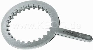

Un outil pour tenir la noix d'embrayage, ça évite de sortir la clé à choc

grandan08 a écrit:Un outil pour tenir la noix d'embrayage, ça évite de sortir la clé à choc
On a aussi l'outil universel....Je m'en sers pour le dévissage de la noix d'embrayage et du pignon d'AAC...
L'outil semblable à celui que "Grandan08" a présenté,
est en vente sur Ebay UK...
Si vous l'achetez, il faut préciser quel type de moto vous avez...
Pour les embrayages XT SR TW 125, les SR 185, Les XT TTR 225 c'est le même...
Nombre de messages : 2075

Benoit en XT a écrit:pour les noix d'embrayage, il y a ça. :
En fait, je me mélange un peu les pinceaux dans ma boite à outil (ma femme me demande toujours de ne pas mettre de clefs à pipe avec les couverts à crustacés et elle n'aime pas quand j'ouvre les homards avec une pince multiprise. Bizarre, non ?). Wink
Question noix c'est de celle-ci que je parlais...Plus chère à la pièce...
