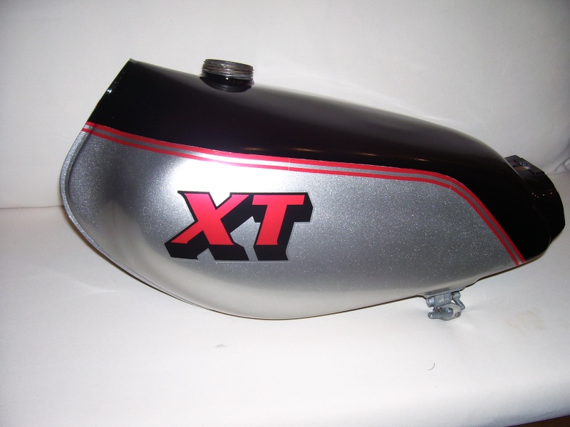

Le mien avec les mêmes autocollant (mais rouge et noir)
sauvetage d'un 250 - Page 4 000_0010
sauvetage d'un 250 - Page 4 100_3311
sauvetage d'un 250 - Page 4 Empty Re: sauvetage d'un 250
Message par laurangola 6/2/2013, 22:32
Vraiment joli bravo, j'espère faire aussi propre !
