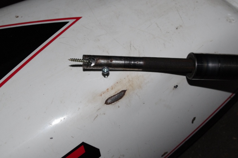

j'ai fait ce petit outil "tire vis " à inertie
un axe de douze (salut à LUI Very Happy ) sur lequel j'ai monté l'axe de piston (moteur voiture) perçage partiel au diamètre de la tête de vis
et une encoche pour passer la "tige" et voila le résultat
[img][/img][img][/img]
il ne reste plus qu'à boucher les trous affraid

Astucieux ! cyclops
Dommage qu'il y ai des trous ...

Message par offen 88 le 27/12/2012, 15:48
Glutch2000 a écrit:Astucieux ! cyclops
des quoi ??????
je ne pense pas qu'il puisse y avoir des fuites car j'ai déjà bouché des fuites sur des tuyaux d'injecteur (acier) comme cela cheers
la pâte spéciale étamage sur fer ne peut que faciliter les choses I love you

Message par Glutch2000 le 27/12/2012, 16:30
Pour tirer la tôle, j'avais vu un carrossier qui soudait des tiges sur lesquelles s'accrochait le marteau à inertie ....
Si tu soude la vis, pas de trous ...
Par contre l'étain est un peu faible.
Ton marteau, après chromage :

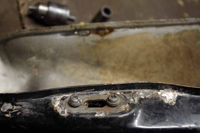

Message par offen 88 le 6/1/2013, 20:26
]après un petit essai sur le réservoir du XT cheers
celui de ma "tondeuse" Laughing : a de grosses bosses :oops1: [img][/img]
donc pas de tire vis Sad
il faut donc ruser :interrogation:
les forêts Vosgiennes sont pleines de bois que l'on débarde avec des cables fabrication de "cales" et avec tout ce qui "traine" sur l'établi :youpi:
le "système" demande à être amélioré mais le résultat me parait à la hauteur de l'investissement[img][/img][img][/img][img][/img]

Message par grandan08 le 6/1/2013, 20:35
Tu as déja gagné une boite de Syntofer... faut voir la suite
Nombre de messages : 5855
Re: sauvetage d'un 250
Message par Glutch2000 le 6/1/2013, 20:38
Bien joué, une bonne astuce... mais ... toujours des trous à reboucher ... Crying or Very sad
Néanmois le réservoir est sauvé
