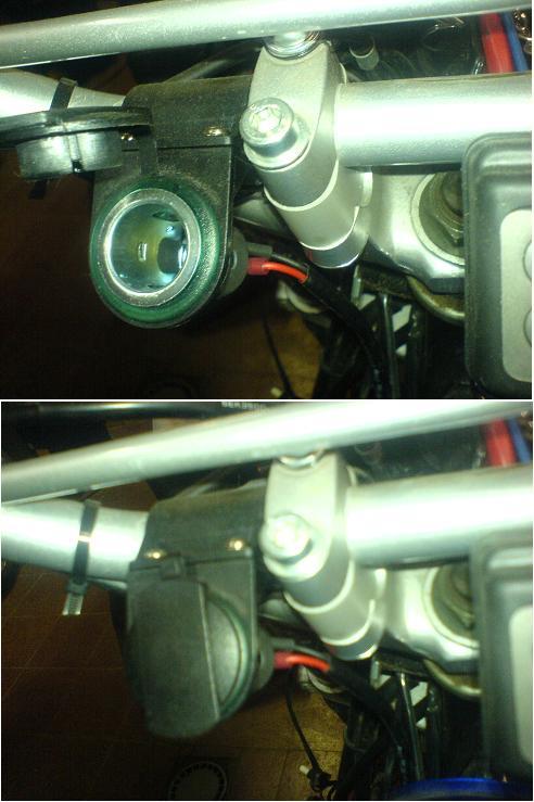

Pour ne rien percer...
Le montage d'une prise allume cigare.. Question Au guidon.. Idea

Pratique, mais pas trop protégé de la flotte Suspect
Tu en as sur toutes tes bécanes?

douz a écrit:Pratique, mais pas trop protégé de la flotte Suspect
Disons presque toutes...
Manque encore sur quelques bécanes Mad Sad
